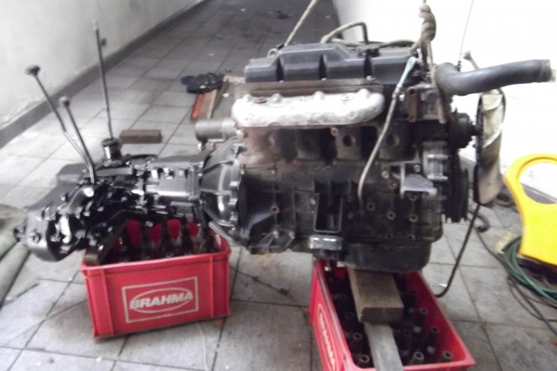

    Motor da Besta Gs 2.7, câmbio de chevette e t-case willys.
    Estou bem satisfeito com o resultado, não senti necessidade de turbinar.

    Citação Postado originalmente por vfserra Ver Post
    o cambio aguentou? oO
    é cambio do 4M ou 5M ?
    e a capa seca é de qual?
    se turbinar acho que não aguentaria....
