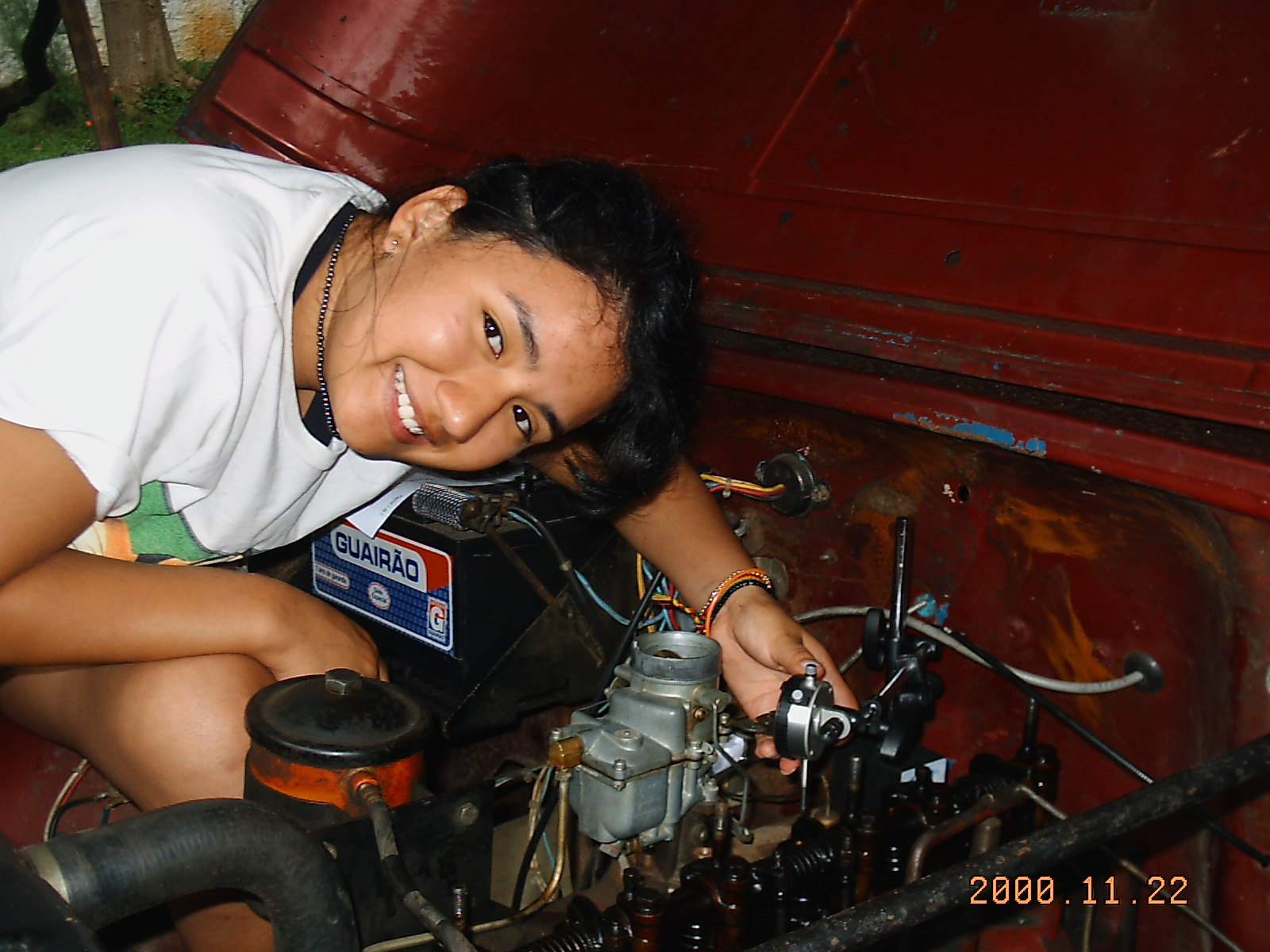

    regulagem com relogio comparador
    Bom, pode e dá muito mais trabalho, mas fiz a regulagem com um rologio comparador. Primeiro colocamos o relogio sobre o parafuso (ao lado da fenda) para achar a abertura maxima da válvula (digamos no cilindro 6)
    Depois transferimos o relogio para a "corcunda" do balancim da válvula 1 bem em cima do pé da válvula, escolhemos uma partezinha mais reta, do detalhe da fundição do balancim. Neste momento utilizei o relogio para encontrar o ponto em que a valvula esta sem regulagem alguma, ou seja não chega-se a deixa um pouquinho solta nem apertar a mola da válvula.
    Pronto, agora começo a soltar o parafuso de regulagem sempre apertando a chave de fenda para baixo, assim ia aumentando a folga entre a valvula e o balancim até marcar exatamente 0,458mm. Dificil é apertar a porca depois do ajuste...qualquer mexidinha desrregula tudo...tambem o 0,008mm é um pouco no olho ja que ai tem que ser no olhometro.
    Assim escapo de possivei calos e desgastes
    Ai na primeira foto é minha ajudante de mecanico (minha filha)

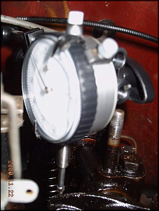

    Regulando a válvula
    Veja bem embaico o relogio apalpando a corvoca do balancim

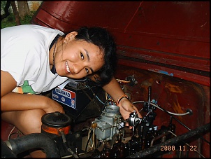

    Regulagem da abertura
    Neste ponto (na cabeça do parafuso) que apoiei o relogio para ajustar o zero (regulagem nenhuma) etambem a altura maxima do parafuso, consequentemente a abertura maxima da válvula.
    Bom fica fazendo telec telec até o motor esquentar, uns 5 minutos depois baixa bastante, mas não para.
    Antes não fazia barulho, mas verifiquei que o ajuste original era em torno de 0,15mm
