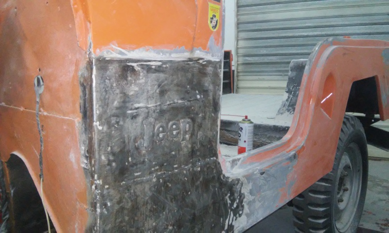

    O primeiro passo foi tentar tirar uma porção de massas que colocaram sobre o "emblema jeep". Comprei removedor pastoso e iniciei a tarefa. Para minha surpresa, havia muita massa e tá bastante amassado justo em cima do nome "jeep". Até acho que não dá para recuperar. Mas continuo no propósito de retirar toda a massa e deixar a lataria lisa e alinhada. Uma das laterais está torta e será preciso alinhar. Também pretendo trocar o assoalho dianteiro e as duas caixas de pára-lamas.

    Fotos e sugestões.
    Nos últimos dias fui tirando muita massa e tinta do jipinho e percebi que o danado já foi azul. Mas é de dá dó o estado do jipinho.... muito amassado e muita, mas muita massa. Fiquei triste pois a parte onde consta o nome JEEP está muito amassado e provavelmente não dê para recuperar, tendo que cobrir com massa. Alguém tem alguma ideia de como recuperar a parte onde consta o nome jeep?
    Estive com um profissional hoje a tarde para apresentar o novo desafio de restaurar por completo a lataria do jeep... imagine que me pediu R$ 6.000,00 para deixá-lo novo...O que vocês acham... tá caro?

    Citação Postado originalmente por Ulysses Mairi Ver Post
    uma idéia de restauração.. mas é mais dificil...
    em vez de usar massa, passar estanho, como nesse video:

    CARO ULYSSES TA MAIS BARATO COMPRAR O CAIXOTE NOVO E AI E SO PINTAR, DA UMA OLHADA NOS PREÇOS DAS PEÇAS, AS VEZES COMPENSA TROCAR AS PEÇAS RUIM DO QUE TER O TRABALHO DE DESAMASSAR E ENCHER DE MASSA
    DA UMA OLHADA NA GAMA, TEM UM CAIXOTE PARCIAL COM AS PARTES QUE COSTUMA ESTRAGAR MAIS
    http://www.gama4x4.com.br/carroceria...illys-cj5.html

    um amigo meu comprou o caixote na cinfel. O lanterneiro pediu em torno de 12mil pra fazer a reforma, aí ele comprou o caixote e vai usar os paralamas grade e capo... vai sair mais barato....http://www.cinfel.com.br/ o material é muito bom e chegou conforme combinado com ele
