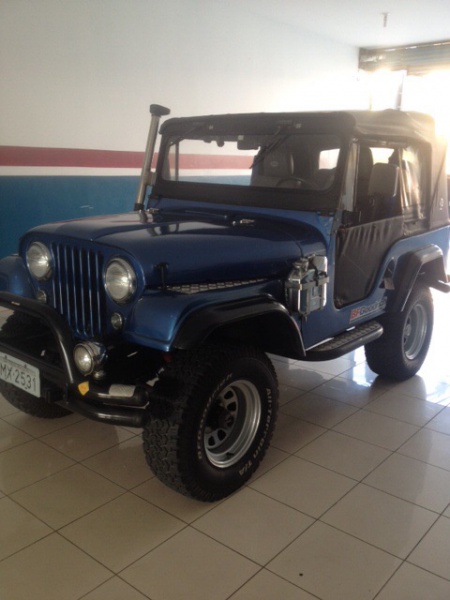

    Vou tirar umas fotos no sábado quando pegar o chico. Alinhei tipo 0 mesmo. Não da???? Calibrei c 24 libras tbm...
    O jipe está com um jumelo de uns 10 cm e molas originais c amortecedores rancho c regulagem macia.... Problemas???
    FreeLander HSE V6 Rover LR --> OutLander V6 MIVEC - MIT + Jeep Willys 58 "Chico" --> TR4 e Outlander 2.0

    -image.jpg-image.jpgNão da p ver a suspensão mas da pra ter a noção da altura lift

    coloca uma foto do eixo dianteiro com e que pegue os feixes de molas junto pra nois ver.
