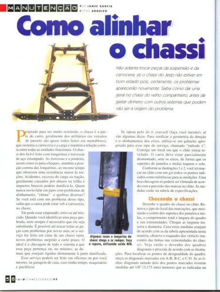

    Preciso da distância entre as duas longarinas na frente e atrás, pra saber a distância do encaixe de para-choques tubulares. Não tenho onde medir, pq não tenho CJ!

    Fala Fernando, blz ?? Cara, seria isso q vc estava procurando ??

    Pessoal, estou precisando das medidas do chassis do CJ5 6 cilindros, 1969, para alinhar o chassis da viatura. Tentei baixar o arquivo aqui do site, porém parece que não está mais disponível.
    Alguém poderia me enviar ?

    Abaixei um arquivo aqui do fórum uns tempos atrás.
    Talvez seja isso que vc precisa.
    Miniaturas de Anexos Miniaturas de Anexos MEDIDAS PARA CHASSIS CJ5 60-chassi1_204.jpg   MEDIDAS PARA CHASSIS CJ5 60-chassi2_255.jpg

    Olá Amigo,
    Confira os anexos.
    Boa sorte,
    Octávio
    Miniaturas de Anexos Miniaturas de Anexos MEDIDAS PARA CHASSIS CJ5 60-dimensoes-do-chassis-cj5-2.jpg   MEDIDAS PARA CHASSIS CJ5 60-dimensoes-do-chassis-cj5.jpg
