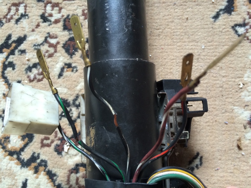

Chegou minha coluna de direção e logo vou instalar..
Estou com dúvidas sobre os fios e conectores.. Procurei no fórum e algumas coisas eu achei. Outras não identifiquei

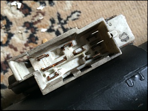

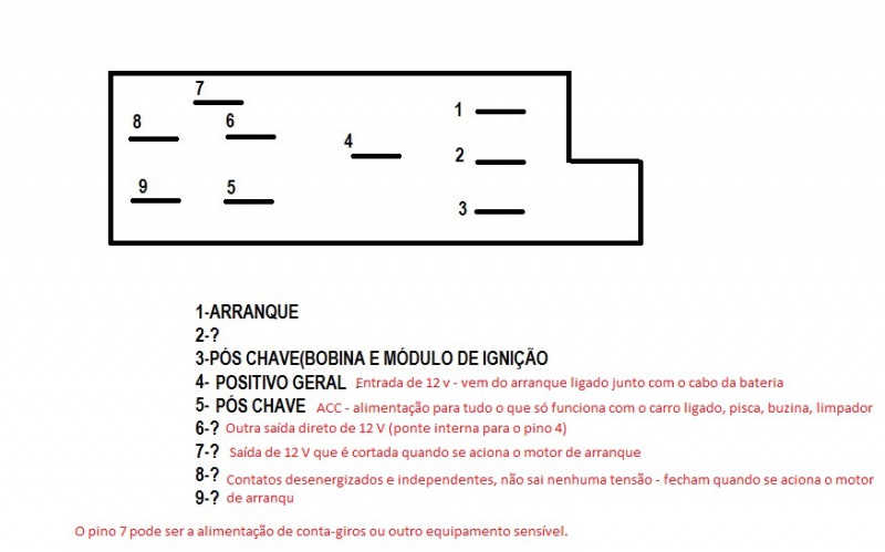

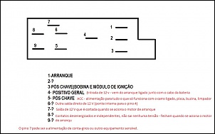

Chave comutadora, a foto é a minha, o diagrama eu completei um que achei acho que aqui mesmo no fórum, se alguém puder validar e souber comentar sobre os pinos 8 e 9, acredito que não será necessário usar.. Mas..

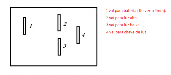

Faróis.. Mesma coisa.. A foto é da minha coluna, o diagrama eu compilei.. Porém ficou a dúvida no pino 4, é a energização?

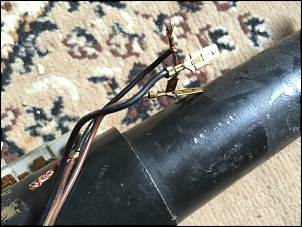

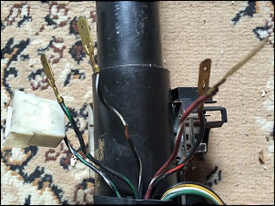

Agora vem a parte que realmente complicou pra mim.. A coluna tem mais dois conectores simples.. Que infelizmente estão desmontados.. Um deles esta preso no conector e possui outros 5 fios soltos que acredito serem dele, porém como estão soltos não sei a ordem e muito menos para que servem
Outro chicote com 4 fios unidos, limpadores.. Mas também não sei como ligar cada um deles e nem a função.
Outro chicote (o único meio detonado com emenda) com 3 fios unidos
Outra situação, não veio fiação para buzina. Como devo passar, por onde? Tem algo com esse conduite azul?
Dentre a fiação apresentada falta identificar
Alerta
Setas direcionais
Limpadores e seus estágios de velocidade
Esguicho (seria na alavanca de seta empurrando-a contra a coluna?)
Com esta coluna o interruptor para acender a luz de farol fica no painel?
