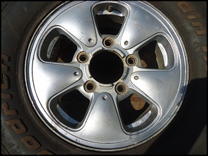

    As rodas da sportage não passam no cubo dianteiro do willys sem que reabra um pouco o centro no torno. Leve isso em conta na hora de fechar o negócio. Sei disso pq tenho 4 rodas do modelo abaixo, montadas em pneus BF 235x75x15. Quanto ao disco, ele não chega a ser o maior problema, o que acaba as vezes pegando na roda é a pinça, se for de Kombi, com essa roda provavelmente terá problemas.
    Abraço.

    Se a roda estiver original, te garanto que não passa no cubo. Essas rodas que tenho estavam emprestadas para um amigo e ele só conseguiu usar no eixo traseiro do jeep que ainda é semi flutuante, na dianteira não conseguiu, pois não entra no cubo.
    Quanto a pinça, usando essa roda e alguns outros modelos de roda 15" (dependendo do offset), provavelmente terá que esmerilhar as costas da pinça pra que ela não fique pegando na roda.

    Pra passar pelo cubo willys tem qeu abrir o centro até bem próximo dos furos das porcas de roda, se não tiver flutuante traseiro, não precisa abrir o centro das rodas que irão no eixo traseiro, eu sempre combino com o torneiro, para abrir as quatro ou cinco rodas, facilitando assim em caso de precisar trocar por um rodízio ou necessidade.
