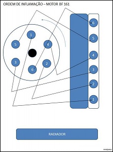

    Olá amigo gpolachini.
    Se o seu jipe estava funcionando normalmente antes de trocar o sistema de ignição mecânico original pelo eletrônico,vc provavelmente tenha errado no seqüenciamento dos cabos e a explosão de ignição das velas está acontecendo em ordem errada , ou em uma segunda hipótese , a ordem dos cabos está correta , mas o distribuidor deve estar regulado "fora de ponto" , e pode estar com o ponto de ignição da vela no cilindro , adiantado ou atrasado.
