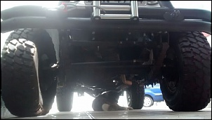

    Boa tarde a todos,
    Comprei uma mesa padrao na Gama para instalar meu Warn novo e percebi que ela nao cabe inteira entre a grade frontal e o incio do parachoque. O que tem que fazer nesses caso? Colocar a mesa pegando sobre o parachoque? Achei estranho isso. Alguem pode ajudar?

    Melhor se tiver fotos, mas deve ser isto mesmo, já vi bases assim... Usa a furação do parachoque para fixar a mesa no chassi...

    Obrigado pela ajuda Thiago! Se alguem tiver fotos da montagem eu agradeco. Vou tentar mandar da minha amanha. Abs

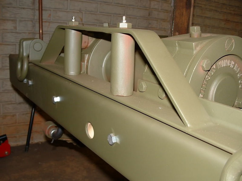

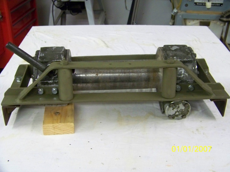

    Olá amigos.
    Embora o meu problema não seja o mesmo do amigo autor do tópico, vou pedir licença e pegar carona para não abrir outro tópico novo.

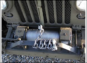

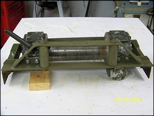

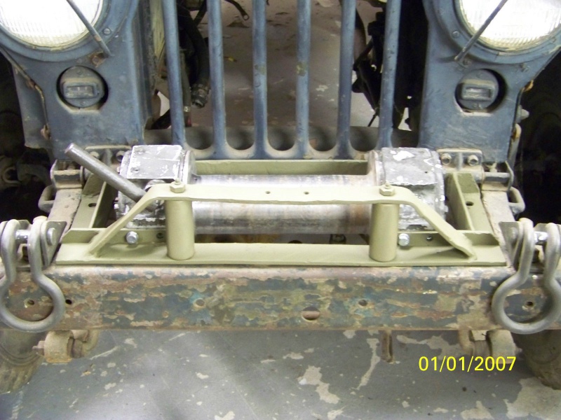

    Pretendo fabricar , mas preciso das dimensões do suporte berço do guincho mecânico Ramsey Winch e do suporte dos roletes guia do cabo.
    Peço e agradeceria a ajuda se algum amigo tenha algum catálogo , manual , gravura ou foto com as dimensões dessas peças.
    Falta de espaco para Mesa do guincho no Cj5-r8.jpgFalta de espaco para Mesa do guincho no Cj5-r16.jpgFalta de espaco para Mesa do guincho no Cj5-dscf0018.jpgFalta de espaco para Mesa do guincho no Cj5-winch_frame_in_m38_a1_manual.sized.jpg

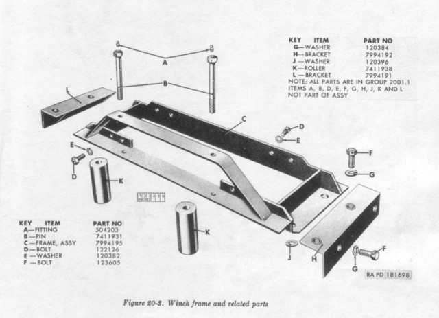

    Boa noite!
    Estava também a procura das dimensões e encontrei o desenho abaixo que possui algumas medidas.
    Quero uma mesa desta tb!Falta de espaco para Mesa do guincho no Cj5-winch_frame_118267.sized.jpgFalta de espaco para Mesa do guincho no Cj5-mesa-guincho.jpg
    espero que ajude....
    Nao tenho a figura em melhor nitidez, infelizmente.

    Olá amigo NMiller.
    Agradeço sua atenção.
    Tentei pelo tópico há um tempo atrás, mas infelizmente não havia conseguido ajuda.
    Daí consegui com um amigo, uma xerox desse desenho (projeto) com as dimensões e já fabriquei a mesa do guincho do meu Jeep , embora tivesse que fazer algumas pequenas modificações, pois acho que esse projeto é do modelo CJ3 e não é exatamente "encaixável" no CJ5, sem algumas pequenas modificações na estrutura original do berço do guincho.
    Tirei algumas fotos acompanhando a fabricação do suporte mesa do guincho mas não encontrei onde salvei elas no PC.
    Tenho meio de pronto uma foto (anexa) de como ficou o guincho depois de instalado no meu Jeep.
    Ainda falta instalar a chapa do suporte dos roletes guia e a alavanca de acionamento do rolo.Tenho as peças mas ainda não sobrou tempo.
    Abraço.

    Olá amigo NMiller.
    Essa semana, instalo a tomada dupla e o guincho mecânico na mesa nova e só vai faltar instalar o cardãn e colocar o cabo com o gancho.
    Existem algumas diferenças nos quadros das 2 mesas, pois a foto e o desenho do seu post é da mesa do guincho mecânico do Cj3, e as medidas são diferentes para o Cj5.
    Tive que fabricar essa mesa pro Cj5, ajustando as medidas do quadro e copiando o que foi possível da mesa original do guincho Ramsey.
    Como está a sua empreitada aí com a sua mesa do guincho?
    abraço;

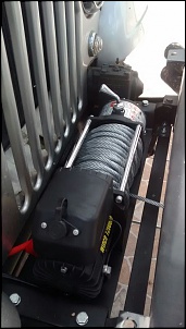

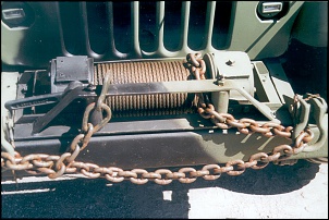

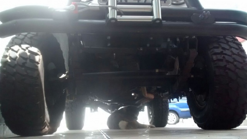

    Só uma dúvida... se colocar esta mesa de guincho pode dizer adeus para Caixa de Direção Hidraulica do Opala?
    Moderador Avatar de xibiu!!!
    15/01/2012
    Londrina/PR
    11,005
    Agradecimentos: 128
    Olá amigo matrakaum.
    Não uso direção hidráulica.Meu Jeep CJ5 é original.
    Mas se alguém querer um dia instalar uma direção hidráulica no Jeep,poderá ter dificuldades usando esse guincho e esse berço.
    O espaço ficará todo ocupado e não dá condições para sair a direção hidráulica que sai da grade ,do lado da lanterna do pisca.
    Falta de espaco para Mesa do guincho no Cj5-guincho-cj5.jpgFalta de espaco para Mesa do guincho no Cj5-m38_manual_page_168_detail_drawing.sized.jpgFalta de espaco para Mesa do guincho no Cj5-winch-1.jpgFalta de espaco para Mesa do guincho no Cj5-winch-2.jpg
    A mesa do meu jeep fica em cima do parachoque e com calços nas laterais para apoiar no chassi. A furação para o guincho foi alargada para o lado para acomodar a caixa de direcao do opala.
