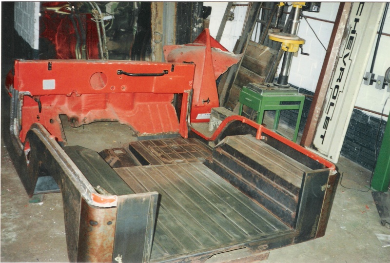

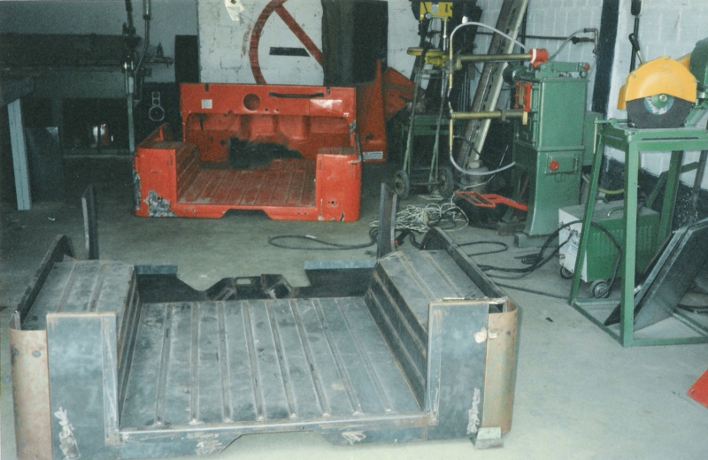

    Eu também já refiz o caixote do meu jeep, ia só mudar o assoalho, mas quando mexeram descobriu-se que a corroceria tinha muita massa, então optei por refazer completa, foi com o pessoal de Campina Grande, muito bom o trabalho deles, foi em 2000, está até hoje, mas não fiz outras melhorias, foi mantida as características, só me arrependo de não ter feito com chapa zincada. Me ofereceram mas na época achei não necessário, mas depois de 14 anos só agora precisa de alguns retoque, e novamente no assoalho, e olhe que Recife também é litoral.Anexo 483907Anexo 483908Anexo 483909

    Seu jeep estava precisando reformar exatamente onde o meu está, ou seja, ponto fraco da carroceria pois enferrujou mesmo aqui não sendo litoral
    Ainda to pensando em como resolver isso. mas levando em consideração que a chapa durou 50 anos, ta bom refazer com o mesmo material pois
    provavelmente vai durar mais que eu aqui na terra.
    Postado originalmente por Sydney66 Ver Post
