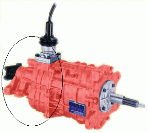

    Clark 2215A e CL240V
    Fala aí Eduardo
    Bom vc quer saber da boa ou má notícia primeiro
    Bom vou dizer a má primeiro , o kit da deep tec só serve mesmo para os modelos CL2205 e CL2215A daqui a pouco vou dizer a diferença
    A boa é q dá para adaptar nesse câmbio a T-Case, precisaria achar alguém para fazer o serviço , ou vc pode tentar procurar um desses modelos q serve o kit da Deep Tec, ou pegar esse câmbio e tentar trocar por outro
    A diferença está nos trambuladores, no 240V q é seu caso o trambulador vai direto em cima do câmbio e nos modelos 2205 e 2215A o trambulador vai atrás na parte onde é ligado o cardan, ou seja no rabicho do câmbio.
    E no kit da deep tec tem esse local para colocar o trambulador...
    Vou colocar umas fotos aqui
