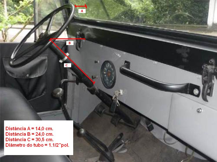

    Pessoal alguém pode me dizer o diametro do tubo da direção do CJ e o quanto tem de espaço livre entre o volante e o painel? Grato

    As medidas do meu jipe Willys tiradas entre a distância entre o volante e o vidro (A), entre o cano da coluna e o painel (B) e o comprimento livre do cano da coluna (C) , são da foto anexa:

    Muito obrigado amigo Xibiu
    Ajudou muito mesmo. Estou pensando em umas adaptações de chaves e capas de coluna para jeeps e essa medidas me ajudarão muito.

    Emerson,
    Se for para adaptar no seu recomendo colocar o banco, ajustando o tamanho das pernas e depois ajustar o volante a sua necessidade.
    A posição original não é das melhores e como trocamos o banco, muda totalmente a ergonomia.....se é que existe isso em jeeps! kkkkk

    Fala Rodrigo. ergonomia passou longe do jeep. hehe
    Mas estou bolando algumas modificações para um jeep original ... aquelas pequenas coisas que fazem diferença, tipo bancos, volante, chave de seta, alteração da coluna e certamente vou considerar o que vc disse. Obrigado mesmo.
