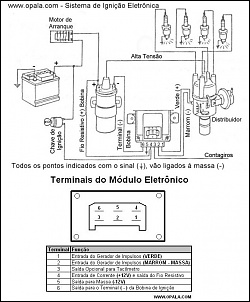

    Achei esse esquema que está anexo na internet em um forum do opala, será que pode ser erro na ligação? pois estou ligando no sinal da bobina e aqui conforme mostra a imagem está ligado no pino 3 do modulo de ignição, será que pode ser só isso o erro?

    Já fiz manutenção nestas ignições, internamente os pinos 3 e 6 são unidos na placa, ou seja a ligação do conta giros pode ser feita tanto pelo pino 3 como no pino (-) da bobina, quando falei da ligação da bobina é para verificar justamente a marcação da bobina quanto ao (+) que é ligado na chave e o (-) no caso ligado ao pino 6.
    Citação Postado originalmente por kaiser64 Ver Post
