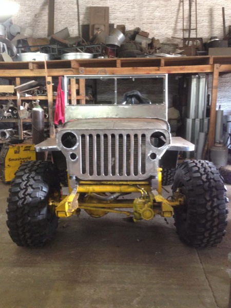

    Agora com os pneus montados, a lata começa a criar forma, willys 42.

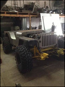

    Então pessoal, terminando os serviços ontem, o jeep já está assim:
    das pistas de cross para as trilhas novamente - projeto willys 42 motor 6cc fueltech-10538532_1535231923377014_1039110157_n.jpgdas pistas de cross para as trilhas novamente - projeto willys 42 motor 6cc fueltech-10538420_1535231946710345_570522047_n.jpgdas pistas de cross para as trilhas novamente - projeto willys 42 motor 6cc fueltech-10656464_1535231963377010_318328930_n.jpgdas pistas de cross para as trilhas novamente - projeto willys 42 motor 6cc fueltech-10681964_1535231976710342_1277516930_n.jpg
    hoje a ideia é fazer o quadro de para-brisa, vamos manter o padrão de originalidade da lata e vamos fabricar o modelo do Jeep Willys 42 também..

    Citação Postado originalmente por jefdarabas Ver Post
    é impresão minha ou esta lataria é um pouco mais larga que a do 42?

    E ai Pessoal.. o quadro de parabrisa ta pronto já, foi fabricado o modelo do willys 42 pra gente manter o padrão na carroceria do jeep..
    das pistas de cross para as trilhas novamente - projeto willys 42 motor 6cc fueltech-10681579_1538379716395568_652999602_n.jpg das pistas de cross para as trilhas novamente - projeto willys 42 motor 6cc fueltech-10681652_1538379743062232_1532110037_n.jpg
    foi feito também, o corte no paralama traseiro para ganhar mais espaço para o motorista e caroneiro, sabe ne, 1,89 é perna e canela pra mais de metros ..hehehe
    das pistas de cross para as trilhas novamente - projeto willys 42 motor 6cc fueltech-10654037_1538379706395569_904295503_n.jpg
    Nessa foto, ficou destacando um pouco o corte, porém, depois da pintura acho que abafa um pouco,.. pessoal, na questão do corte da caixa de rodas, ficou um pouco grande? lembrando que depois de pronto, a ideia é ter um bom curso na suspensão, então a gente tem que cuidar pra não pegar na lata, q q acham??? hoje a medida dos pneus é 35'' mas dependendo podemos mudar para uns 37 ou até mesmo 39..
    das pistas de cross para as trilhas novamente - projeto willys 42 motor 6cc fueltech-10685117_1538379759728897_1171296385_n.jpg
    Hoje o volante foi montado, pedaleiras, tanque de 96 litros pronto também, posto as fotos na segunda feira..
    Att. Jefferson Darabas
    Esse pode ser um problema, pelas fotos parece que vai pegar.
    Nesse caso vc tem que jogar os pneus para fora da lataria usando eixos mais largos ou alargadores.
    Eu tb sou alto, então optei por aumentar o entre eixos epara ganhar espaço pras pernas.
