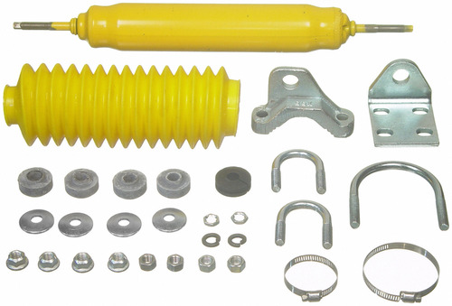

    Anexo 470560
    Basta trocar o amortecedor e posicionar de uma forma q fique livre, não esbarando em nada no caminho.
    instale e quanto alguém vira o volante para um lado e para o outro, vc observa se o amortecedor vai bater em algo e então reposicina-lo.

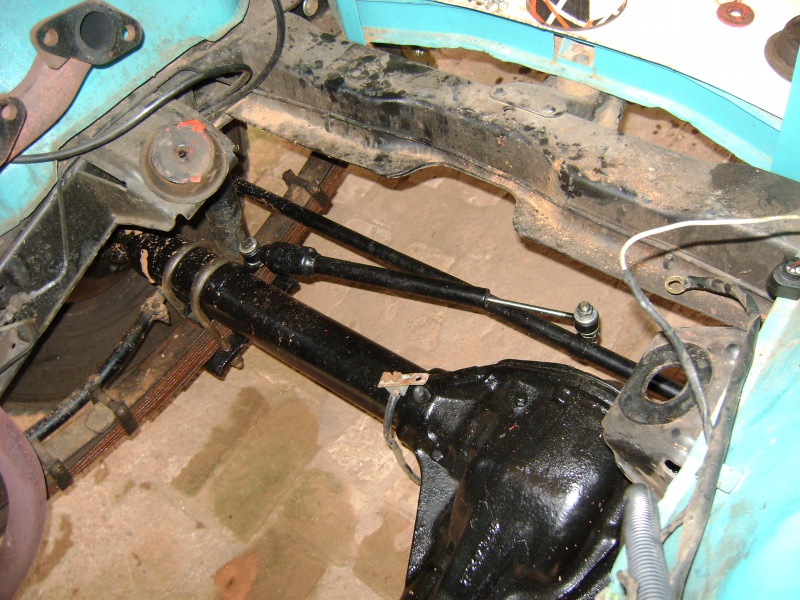

    antonio umino
    3 Anexo(s)

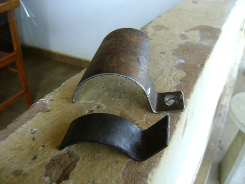

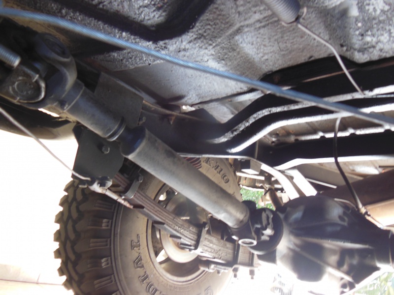

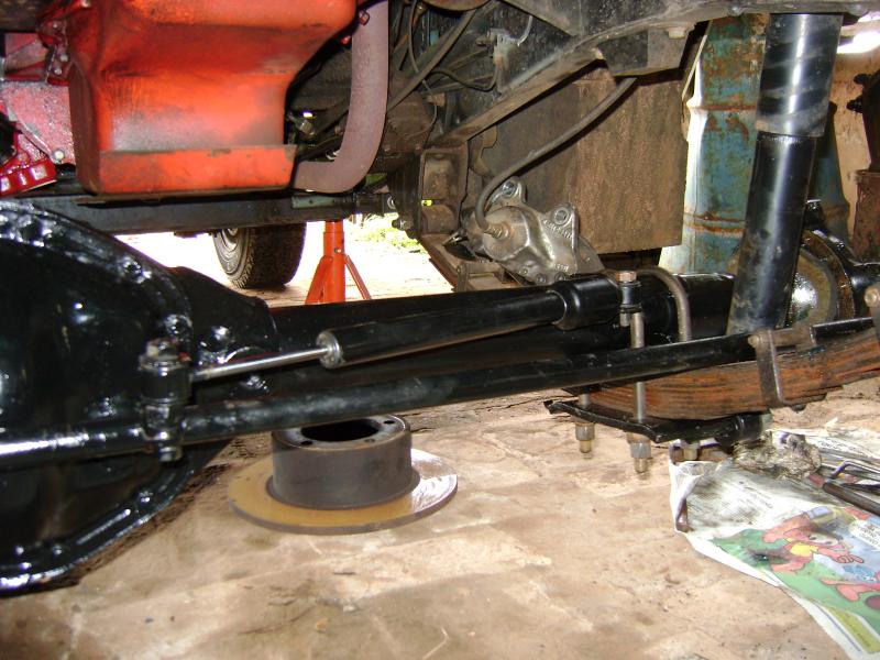

    Anexo 470635Esta foto é de minha Rural. em que coloquei o amortecedor de direção da Kombi. foto de minha autoria.
    Anexo 470636Esta foto foi tirado sem o motor... usei um tubo cortado para colocar nos grampos com uma orelha para fixar o amortecedor.....
    Anexo 470637
    ok.
    abçs
  • 15/07/2014, 13:15
    H.Martins
    Ótimo trabalho Antonio. Obrigado.

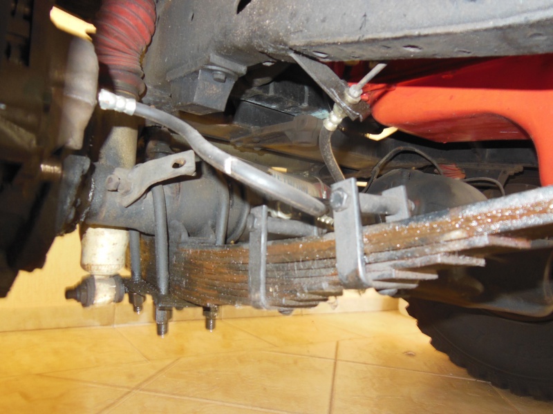

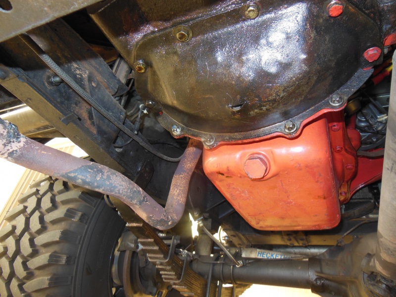

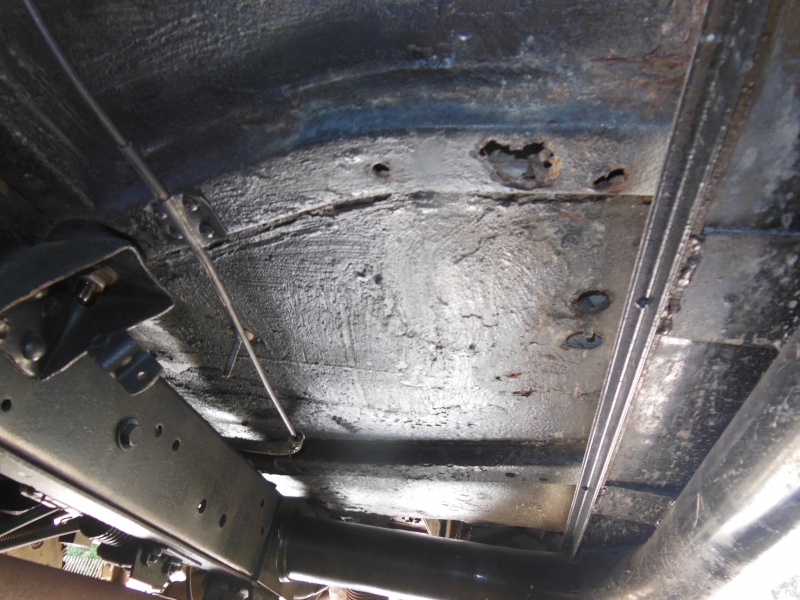

  • 30/07/2014, 18:54
    H.Martins
    6 Anexo(s)
    Ian,
    Mais uma vez obrigado amigo. Já criei um texto para o tópico específico. Resta aguardar!
    Sobre a pulverização, seria apenas uma ''solução'' temporária para amenizar um pouco os pequenos na parte de baixo. Diziam que antigamente, era uma operação necessária e recomendável para combater a ferrugem além dos próprios ruídos. Mas não sei ao certo.

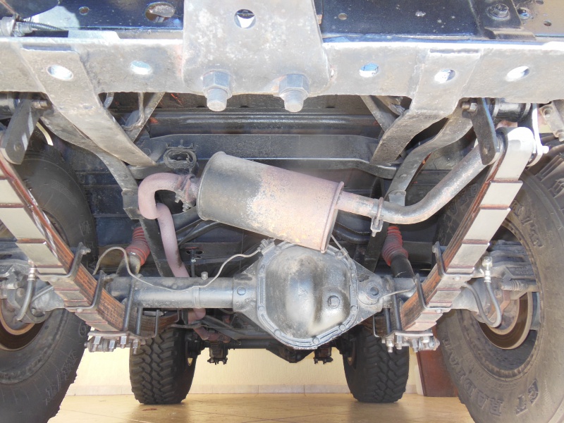

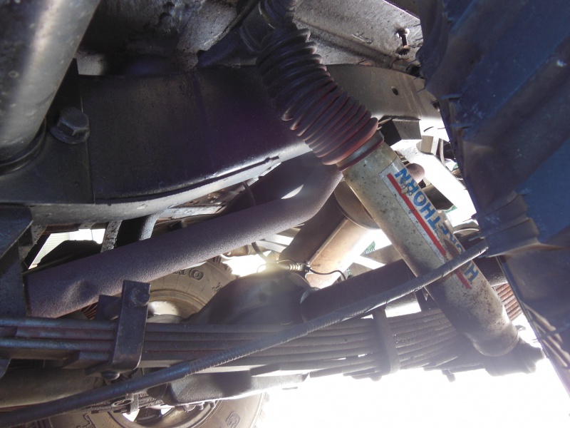

    Obs: Mais algumas fotos do jipe (Chassi/carroceria)
    Anexo 472542Anexo 472543Anexo 472544Anexo 472545Anexo 472546Anexo 472547
    Aos observadores mais astutos e experientes; por favor os comentários: críticas, sugestões, broncas, ofensas.. O que vale é a opinião construtiva! Abraços!
  • 31/07/2014, 13:04
    Ian Jeep
    tamo ai pra isso,
    Martins, seu jeep ta "sarado" por baixo, ta cleaner kkkk
    nunca vi um jeep tão limpinho, o chassis ta liso, aparentemente não tem pontos de ferrugem e pelo jeito não vai ter por um bom tempo, ao menos é a impressão q eu tive nas fotos.
    A carroceria q tem alguns pontos né, mas como falei, ficar pulverizando toda hora, acho q não é jogo não.
    Abraços, e vai curtir o jeep, para de ficar caçando coisa. kkkkk
