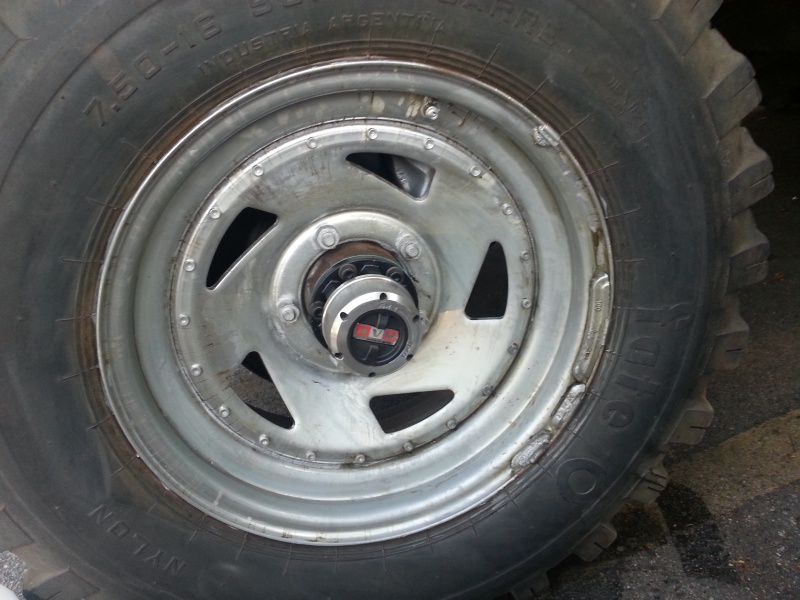

    Agora entendi. Acho q pode ser as rodas livres mesmos. Já vi um topico sobre limpeza e lubrificação de RL sem achar o link posto aqui

    Fala zé dedão.... quando eu levantei, eu deixei tudo desengatado.... estava no neutro.... aí eu girei as duas rodas dianteiras com a mão..... elas estavam leves de girar.... mas o cardan girou junto quando eu girava qualquer uma das rodas....
    Ola....acho que o melhor é colocar uma RL manual....em trilhas, nada se compara ao manual....leve o zequinha assim ele desce pra engatar A RL....
    Realmente é a melhor roda livre, como disse um colega de fórum uma vez "Eu tenho uma roda livre com comando de voz : Zequinha, desce no meio do barro e engata as rodas livres" , mas acho que vale a pena dar uma olhada, a minha funciona bem tanto pra frente como para trás, não desengata e o macete é, mesmo descendo procurar manter uma pequena aceleração, que é o normal para continuar tendo o controle de direção, abraço !

    Comprei uma RL manual... amanhã vou instalar e posto se o bendito cardan dianteiro parou de girar ou não....rsrsrsr

    E não é que o cardan dianteiro parou de girar mesmo. Foi só colocar a RL manual.... a roda livre automática da berrymatic que estava no meu, estava toda suja de óleo/graxa. Mas agora tá tudo certo....
    Todo esse óleo e graxa que estava na minha RL anterior é porque tem algum retentor estourado ou algo do tipo? de onde vem tanto óleo/graxa sujo? Valeu....

    Bom dia prezado ! você mesmo trocou ? é fácil ? acredito que esse excesso venha do munhão mesmo, uma vez o lavador do posto lubrificou o munhão do CJ58 quando estava com a ex-patroa, enquanto coube graxa ele foi apertando o gatilho, chegou a cair graxa na lona de freio . . . parabéns pela solução ! abraço !
    Boa noite amigo... Eu mesmo troquei... facil facil.... não tem nenhum segredo... é só desparafusar o antigo, limpar tudo (eu usei gasolina e um pincel) e colocar o novo. tem até um manual de como instalar que vem junto com a RL. Facil Facil......

    Ola Jacimar , fiquei curioso com sua resposta por nao ter entendido bem , vc disse que nao vai graxa dentro da RL ? abri a minha e estava cheio deixei como estava , eu nunca tinha mexido nelas pois e manual e nunca deu problemas ,

    Bom dia amigo ! tem lubrificação sim, mas não pode ter excesso, as manuais não tem muito problema mas as automáticas são meio "frescas" com excesso, parece que foi o que aconteceu com o guinhote . . . grande abraço !

    rampa isso e bota uma roda livre manual! economize seu eixo dianteiro, assim terá certeza quando engatar vai ficar engatado e quando desengatar vai ficar desengatado. e fim de papo!
