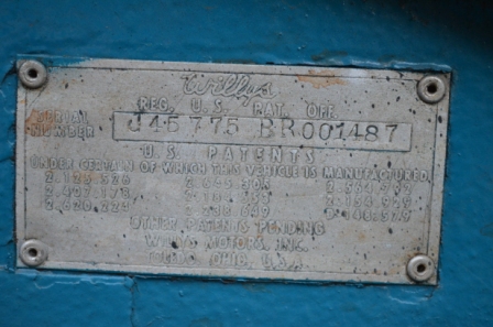

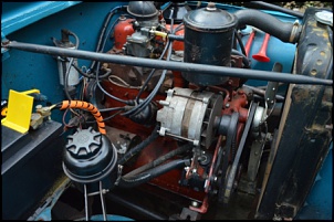

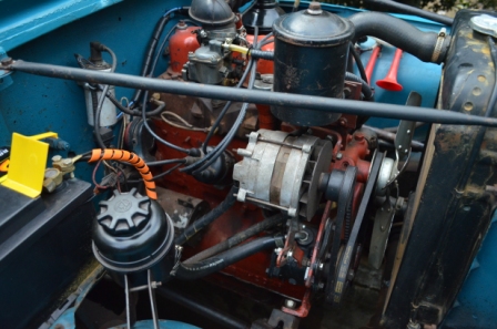

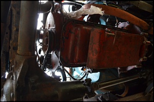

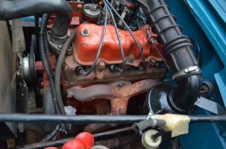

    Ajuda para identificar. Qual é esse motor original do jeep willys 4cc? (foto)
    Bom Dia, amigos.
    Gostaria de pedir a ajuda de vocês para identificar qual é o motor do meu Jeep Willys 4CC.
    O Jeep é um modelo de 1957, porém o documento do veiculo mostra que motor foi trocado.
    Pelo que pesquisei acredito que ele seja um Hurricane ou um Continetal, porém não tenho a menor ideia de como diferencia-lo.
    -dsc_0685.jpg-dsc_0688.jpg-dsc_0689.jpg-dsc_0690.jpg-dsc_0692.jpg-dsc_0694.jpg-dsc_0695.jpg

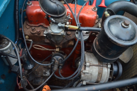

    Faça essa pergunta pois, como da para observar, a bomba de combustível estragou e para substitui-la comprei uma do motor OHC 4CC. Pelo que percebi ela encaixa perfeitamente no motor do meu Jeep. Aproveito esse momento para perguntar se há problema de instalar tal bomba de gasolina no meu motor em questão?
    Obrigado.
    abs

    Vanão, esse motor é um hurricane, posterior ao continental "godevil", ele equipou primeiramente os CJ3B e em seguida os CJ5 até 1959, salvo engano, a partir desse ano, o motor passou a ser o BF161.
    Se não estou enganado, muitas peças entre o hurricane e o bf161 são intercambiáveis, pessoal com mais experiência aí vai poder confirmar.

    Já tive um jeep com esse motor, realmente é um hurricane como o Reslima citou e costumava usar a bomba de combustível do BF161 nele.

    MOTOR HURRICANE F-HEAD- de 75cv,quatro cilindros, válvulas de admissão no cabeçote e escapamento no bloco.

    Salvo engano, é preciso colocar uma junta de 5mm (ou 3 juntas normais), pq a haste da bomba do 6cc é mais comprida.

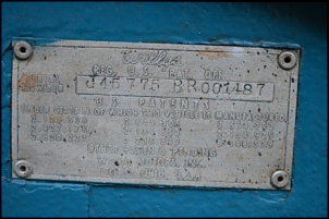

    Este motor é original do seu Jeep, para ter certeza, o número da plaqueta Willys em alumínio, bate com o número do bloco do motor, que fica localizado, logo abaixo da saida de água superior q vai para o radiador... as vezes precisa dar uma limpada pq oxida e não aparece bem...
    Antes de 1960, os carros não tinham número de chassi, usavam o número do bloco do motor, como número de chassi. Meu Jeep, tbm veio com este motor.
