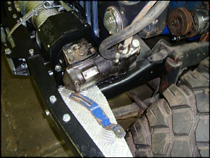

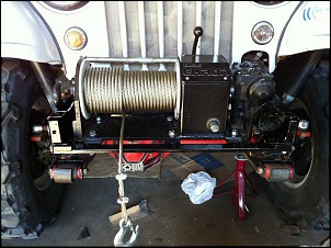

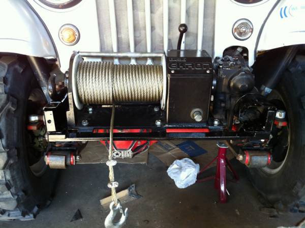

    Indo ao problema, sou proprietário de um CJ5 1979. Um tempo atrás me convenceram de adaptar uma direção de maverick no meninão, pois assim a direção ficaria mais leve e tudo mais. Sinceramente, a caixa é muito resistente e confiável, no entanto acho que uma direção de santana é muito mais leve do que a que possuo.
    O fato é que agora estou pensando em colocar um guincho mecânico no jeep, só que estou temendo não haver espaço na frente do veículo devido ao posicionamento da caixa de maverick. Alguém aqui possui uma configuração assim, caixa de maverick e guincho? Sabem se há espaço suficiente para isso? Ou terei de trocar minha caixa de direção ou ainda esquecer a idéia de colocar um guincho?

    Boa tarde Igor,
    Bom, acredito q cabe sim, mais ai depende da adaptação de cada um né. Tem vários cjs com essa configuração.
    -98232d1192931378-cj5-79-azul-jipao-20-10-07-008.jpg-p008.jpg-271146d1300237189-guincho-ensimec-em-cj-dsc03159.jpg-62718d1159469499-berco-para-guincho-com-dh-opala-imagem-071x.jpg-62826d1159653164-berco-para-guincho-com-dh-opala-guincho-014.jpg
    Todas as fotos são de usuários aki mesmo do fórum. Se a duvida era se caberá, a resposta é sim.
    abraços

    As fotos dizem tudo, mas é só jogar o guincho de tudo para a direita e fazer outro furo na travessa pra passar o cardan.
