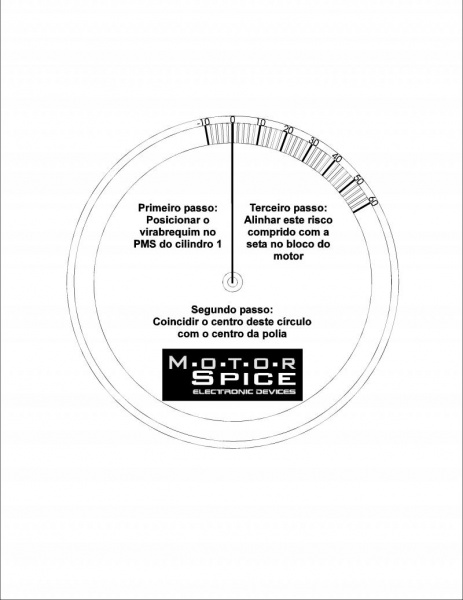

    Estou com algumas duvidas para colocar o motor bf 161 no ponto.
    1 - O motor Bf 161 gira para que lado horario ou anti-horario.
    2 - Com o desenho que está anexo consigo colocar o motor no ponto ?
    3 - Na hora de regular deve-se deixar a 5° conforme manual ou a 7° para compensar o uso do alcool na gasolina?
    4 - Estou pensando em colocar uma ignição eletronica no meu jeep, existe algum impediditovo para isso ? Tipo meu jeep não tem caixa de fusiveis, isso poderia afetar em alguma parte o sistema de ignição ou nada haver?
    Obrigado.

    Boa tarde prezado Guilherme ! se não me falha a memória, o motor gira no sentido convencional, horário olhando pela frente e o distribuidor gira no sentido anti-horário, eu coloco no ponto "de ouvido" e testando na estrada, e não me preocupo muito com marcações, afinal um motor com 50 anos não tem muitas ressalvas com relação a isso . . . para ignição eletrônica você pode colocar um fusível avulso, o meu não tem . . . abração !

    Gpolachini, se prepara que pessoal vai te dar umas pedradas dizendo que existem inúmeros tópicos no fórum falando a respeito, mas não vai ver muita gente disposta a te responder. kkkkkk
    Vamos lá:
    1 - BF161 gira anti horário (se estiver falando da ignição);
    2 - Depende (kkkk);
    3 - Qdo se usa álcool, o ideal é adiantar um pouco o ponto do motor.
    4 - Não existe nada que impeça, pode instalar sem medo e vai ver que o motor vai ficar com um funcionamento bem legalzinho.
    Os cabos estão fora? O motor não está funcionando? Se não estiver, avisa que aí vemos o que da pra ser feito.
    Abraço.

    Vamos lá, independente da marcação na polia e o que diz o manual, eu sempre faço o seguinte e nunca dá errado. Tire a vela do primeiro cilindro, faça uma pequena bola de papel e coloque "vedando" o buraco da vela, de um toque na partida e pare quando a bola de papel pular fora do buraco da vela. Em seguida, abra a tampa da distribuição e veja para onde o rotor está apontando. Feito isso, recoloque a tampa e a partir da posição que o rotor apontou, coloque os cabos na ordem 1-5-3-6-2-4 no sentido anti horário. Se a elétrica estiver ok e estiver com gasola, vai pegar de primeira, motor BF não tem frescura. Depois disso, se não tem pistola pra ajustar o ponto, acelere um pouco, mantenha em rotação constante e vá girando devagar o distribuidor, para um lado e para o outro até encontrar o ponto em que o motor apresentou um funcionamento melhor, vai depender muito do teu ouvido, mas te garanto que sempre fica muito próximo do que deve ser.
    Abraço.
