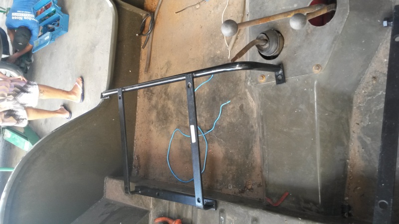

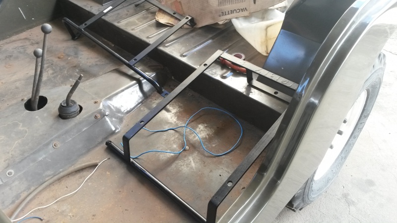

    Gustavo >> a 2ª foto de cima ,são os trilhos do banco do motorista ,a alavanca fica no lado esquerdo ,se não me engano tem que tirar um trilho de dentro do outro e parafusar uma parte no suporte e a outra no banco(embaixo do banco deve ter 4 parafusos além(ou halem , , , é redondo com o sextavado interno rsrsrs) e depois faça o banco correr no suporte travando com a alavanca.
    As duas fotos do meio é do suporte do motorista(base como queiram..)

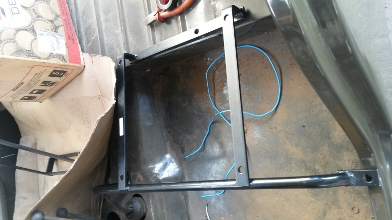

    A 1ª foto de cima é o suporte do banco do carona ,mas parece que está faltando os pezinhos ou suportes(da para ver na 1ª foto minha) .o banco do carona não tem trilho ,ele é fixo .

    No meu jeep acho que vou por os dois suportes do banco do carona,pq ele ta com bf161xclarkette...e o cambio foi beem pra tras,nao da pra usar o suporte original do banco do motorista pq o pé dele vai fica mtoo perto do cambio, sorte que meu tanque nao é mais embaixo do banco do motorista do jeep,ai vou usar o suporte do passageiro no lado do motorista tbm...acho que da certo,e nao vou ter o problema do pe do suporte em cima do cambio kkkkk espero que de certo pq senao vai fica uma bosta kkkkk

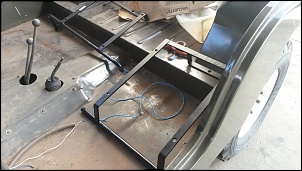

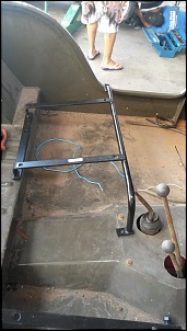

    -1.jpg-2.jpg<o suporte original do banco do motorista -3.jpg<e o suporte do lado do passageiro que eu pretendo colocar no lado do motorista também...já que eu não tenho o tanque mais nesse lugar...acho que ficara melhor pois nao vai chega tao perto do cambio...só faltou na foto os pezinhos...que a loja não me enviou ainda...da certo usar o suporte do passageiro dos dois lados se não tiver tanque???...to no dilema dnv aq kkkkkk o cambio ficou muito pra traz

    Gustavo eu levava essa base do motorista em um serralheiro ,e manda cortar um pedaço(tem que medir quanto) do tubo na barra horizontal ,perto da barra chata ,antes da curva que desce perto da cx de marchas ,e soldava novamente .Acho que uns 4 cm deve dar(tem que medir) ,assim chegava o apoio do parafuso bem para o lado do banco ,ainda em cima do curvão ,acho que assim livra a alavanca da marcha.
    Acho que o apoio do carona no lado do motorista ,vai deixar seu banco mais alto ,e a vantagem de não ter o tanque aí ,é poder colocar o banco o mais baixo possível ,para melhorar a visão do para brisa .A menos que vc tenha 1,65 de altura. Analise essa hipótese.
