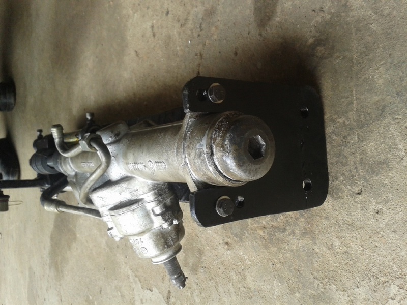

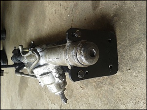

    projeto do suporte de direção hidraulica santana para cj5- fotos
    Bem amigos fiz meu suporte e espero que tenha acertado nos angulos. Assim que instalado e funcionando, postarei
    -20140222_120839.jpg -20140222_120849.jpg -20140222_120854.jpg -20140222_120915.jpg -20140222_120938.jpg -20140222_120943.jpg -20140222_120950.jpg -20140222_121022.jpg -20140222_123932.jpg -20140222_122538.jpg -20140222_125205.jpg-20140222_125205.jpg -20140222_125215.jpg -20140222_125226.jpg -20140222_125234.jpg -20140205_155748.jpg -20140218_151024.jpg -20140218_151039.jpg -20140218_151049.jpg -20140220_100401.jpg -20140220_100415.jpg

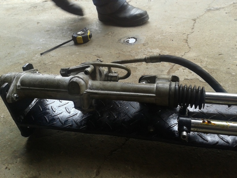

    Quanto ao projeto do suporte, fiquei curioso em saber se todas as buchas acabam oferecendo atrito adicional ao sistema, "pesando" ainda mais o conjunto.

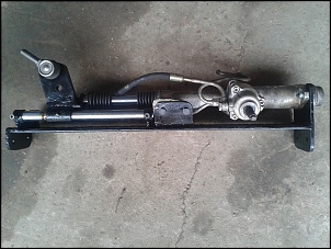

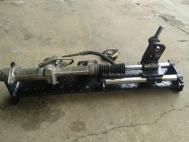

    Agora consegui ver o video, legal em, aquelas canos cromados, onde corre a base que segura o pivo, voce fez ou compro pronto ?

    Citação Postado originalmente por Stevan Franzol Ver Post
    Dão da canela da suspendao da honda Biz

    Ja as buchas que deslizam eu ia fazer de nylon, mas mandei tornear de bronze

    Citação Postado originalmente por POPEYE MIT Ver Post
    Mais e os retentores , não tem ?

    Citação Postado originalmente por juleymar73 Ver Post
    eu escrevi buchas, mas o correto seria retentores de bronze
