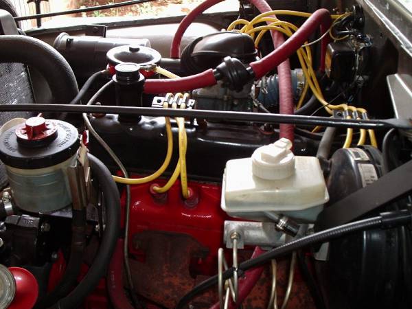

    Aqui vai uma foto da minha, quando usava o Bf,mas não aparece muito bem. A peça que suporta a bomba do santana também serve de suporte para o reservatório, foi o Berga que fez, ficou 10 , mas como tirei do jeep to negociando esse suporte e a polia dupla com a correia com um amigo aqui, se não der rolo podemo negociar, é só colocar fixado pelos parafusos do cabeçote
    obs: vou tirar mais fotos amanhã
    CJ5 66 4.1 MPFI, CX C10,Spoa, Vj910 35, eixos Rural.
    F75 66 4.1 MPFI, CX Band,Spoa, BF 33, carroceria Kia.
    Rural 66 2.5 maxxion, diesel, ar cond...
    Infelizmente estou sem maquina digital e não tenho como tirar mais fotos.
    Mais vamos lá:
    Bomba hidráulica do Dodge(Não recomendo, pois segundo uma conversa que tive com o Carlos-Rural4x4, esta bomba é muito antiga e não se encontra mais reparo para ela... Se der problema tem que jogar fora e comprar outra);
    Bomba recomendada - Opala, VW ou outras bombas modernas (tem que ver se a pressão da bomba é compatível com a caixa);
    A caixa que uso é do Dodge Dart (modelo ZF, tomem cuidado que sai nos Dodges outra bomba, e a mesma não presta), esta ZF, tem o mesmo reparo usado no Omega, Opala, S-10 e etc.
    Para este tipo de adaptação que fiz, tb pode ser usado a caixa do Landau, que por ventura eu tenho uma a venda... Se alguem quiser é só falar.

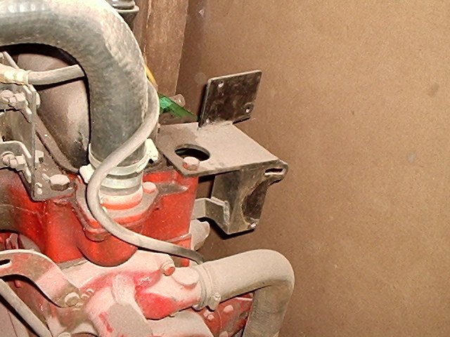

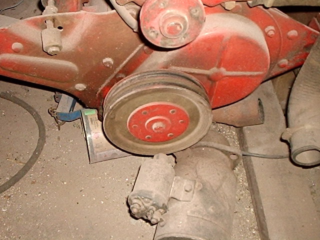

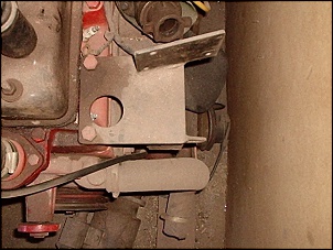

    Segue fotos da adaptação que o Kmoretto fez no jipe dele, foi as fotos que me baseia para fazer o meu... Mais ficou totalmente diferente no final.
    DSC02738 - > em verde o parafuso que permite ajustar a correia, em amarelo a fixação do suporte da bomba.
    DSC02739 - > visão superior da bomba e da caixa.
    DSC02741 - > visão inferior da fixação ( solda ) do suporte da caixa na longarina.
    DSC02744 - > visão de cima, observe perto da mangueira do radiador como ficou próxima do radiador a fixação.
    Qualquer duvida é só perguntar.
    [ ]´s

    Estou usando no meu caso a polia dupla do Opala... É usada se não me engano nos Opalas com Ar.
