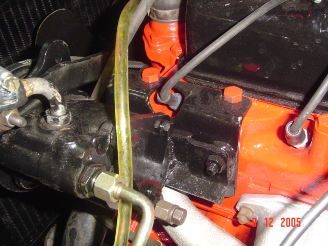

    Pra contribuir com o tópico, na segunda feira vou tentar postar fotos de BF com bomba hidráulica de opala, já adaptamos em vários aqui na minha oficina.

    Então... vou tentar descrever a minha sem fotos, ainda.
    Tá presa igualzinho o alternado, só que do lado dele. A polia dupla vai no alternador e dele para a bomba (santana). Deu pra entender ?
    Inclusive usa-se o mesmo suporte para esticar a correia da primeira foto para esticar a correia da bomba tb.

    Bomba e alternadores lado a lado? E você prende a bomba como Chicão?

    Nero,
    Da mesma forma que o alternador, só que um pouco mais alongado pra caber ... é assim no sistema original do opala 6 cilindros se não me engano, só que do outro lado do motor...

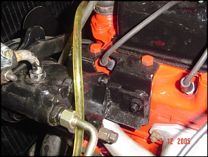

    As fotos.
    Vou tentar enviar uma em cada postagem pois aconteceu de quando eu tava carregando a quinta foto a página expirou...
