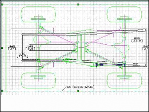

    Não terá problema, fique tranquilo. Tem um monte de gente nos States andando feliz com diferenciais centralizados debaixo de Samurais.
    Quanto a junta CV, isso é para resolver problemas de vibração quando a entrada e a saída do cardan não estejam paralelas. A sua situação é deslocamento em paralelo, então não terá efeito nenhum uma junta CV.
    Eu estou fazendo isso agora no meu, usando eixos do Trolha. Não espero nada de problemas com os cardans. O traseiro será um cardan simples, o dianteiro com CV por causa dos ângulos grandes entre a saída da t-case e a entrada do diferencial.

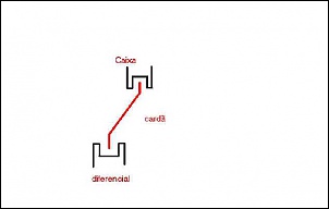

    é que eu estou achando meio grande demais o desalinhamento do meu cardã, ele esta praticamente do lado da t-case da caixa, e vai trabalhar muito forçado. ou vai ficar vibrando, penso em fazer uma junta soldando dois garfos de cruzeta, e colocando na saída da caixa...pra articular melhor o conjunto.
    []´s ainda empepinados

    Três cruzetas convencionais sem um suporte intermediário não vai fincionar!!! O cardan vai girar ecentricamente e bater em tudo que é coisa..........
    Você está usando o eixo traseiro da Rural 4x2 com a bolota no meio?!? Mesmo assim, não deveria ter problema. Se funcionar num jipe curto como um Samuca, não temporque não funcionar num Jeep......

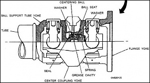

    outra foto
    cardãn duplo

    vou por umas fotos amanhã de manhã, tem umas no meu album mas não da pra ver direito, mas o cardã é bem curto, tem 290mm. e o desvio é como no desenho que eu fiz, onde acaba um começa o outro... numa linha lateral. é mais torto que o da foto que o bill mandou.
    não sei se existe um tipo de mecanismo nesse cardã duplo mas acho bem parecido com a junta que eu pensei em fazer... na verdade por fora, visto como está na foto, são muito parecidos. esse tipo de cardã tem oque à mais no mecanismo das cruzetas?? ele gira livre ou com mancal??

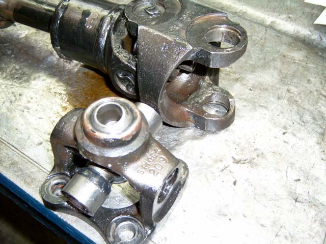

    Segue fotos de uma junta CV desmontada.
    Miniaturas de Anexos Miniaturas de Anexos -cv_desmontado1_peq.jpg   -cv_desmontado_peq.jpg

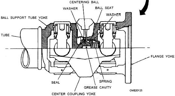

    cardãn
    eu falei que vai explodir na sua cara !
    nem tente.
    O sistema correto possui um dispositivo interno de guia das cruzetas.
    Não dá para fazer na mão.

    era isso que eu queria ver... ela por dentro,
    eu não sabia como funcionava o sistema, com o pino guia,
    acho que deve ser meio complicado pra fazer mesmo.....
