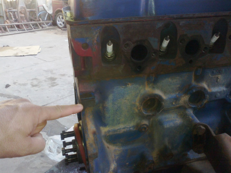

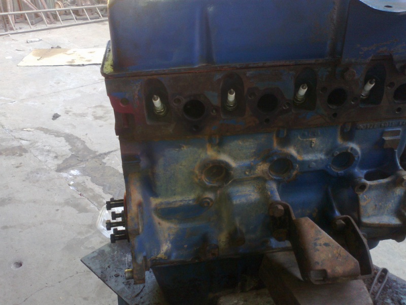

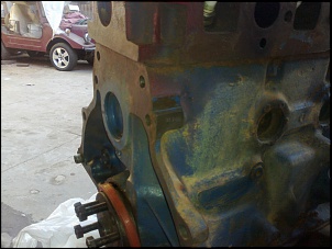

    deculpem me pelo post errado , li "motor" e nao chassi
    Miniaturas de Anexos Miniaturas de Anexos numero de chassi, jeep 1960-local-numero-chassis-cj-1982-3-.jpg   numero de chassi, jeep 1960-local-numero-chassis-cj-1982-4-.jpg   numero de chassi, jeep 1960-local-numero-chassis-cj-1982-5-.jpg
