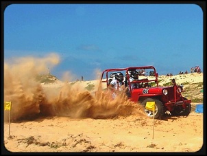

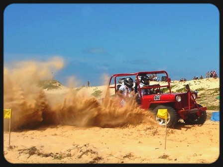

    eu peguei o video aqui no forum , achei legal p/ mostrar como é que se faz aqui no nordeste. O cj do paulo é muito bom e muuito rápido, é um cj 3 , não um troller. neste final de semana teve um indoor me Touros/RN estou anexando as fotos do cj dele.
    Miniaturas de Anexos Miniaturas de Anexos -jeep_show__natalrn_287.jpg   -p_cuz_cuz_tourosrn_187.jpg   -p_cuz_cuz_tourosrn_481.jpg
