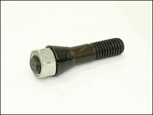

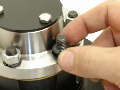

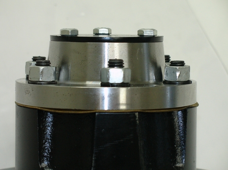

    Os semi-eixos T-RexBone da Ensimec são fabricadas de aço SAE 4140, cromo molybdênio, usinadas a partir de uma barra maciça de 1 1/2", utilizando somente o filé mignon da barra. O tratamento termico é tempera integral em forno vertical, isto é, o semi-eixo é duro por inteiro. Isto resulta em um eixo capaz de suportar 60% mais torção do que um eixo convencional, por causa do material usado e o tipo de tratamento termico, alem se ser muito mais resistentes a impactos em função de sua maior elasticidade/tenacidade. As pontas são duplamente estriadas, a tampa, que liga o semi-eixo ao cubo é fabricado em aço ao carbono e tb temperado. Assim ela se torna resistente ao desgaste a pelo menos 150.000Km. O semi-eixo fixa na tampa por um anel mola e é vedado por um O-Ring, evitando vazamento de graxa ou oleo de diferencial. Esta tampa (ou terminal) ja está disponível com a fixação por prisioneiro e bucha cônica, que acompanham o kit. Este sistema, copiado do cubo da Toyota Bandeirante, resolveu o problema do afroxamento constante, que ocorre frequentemente com os cubos flutuantes utilizados no eixo traseiro, tão discutido aqui no forum....
    Então, quando escolher um kit ponta de eixo, alem do preço tem que conhecer o que está comprando e saber que os kit´s de fabricantes diferentes foram produzidos para aplicações diferentes.
    Vai ai umas imagens do novo sistema de fixação por cone.....
    Miniaturas de Anexos Miniaturas de Anexos Kit Eixo 100% Flutuante p/ CJ5 - Info?-prisioneiros_de_cubo_018_394.jpg   Kit Eixo 100% Flutuante p/ CJ5 - Info?-prisioneiros_de_cubo_013_876.jpg   Kit Eixo 100% Flutuante p/ CJ5 - Info?-prisioneiros_de_cubo_005_663.jpg
