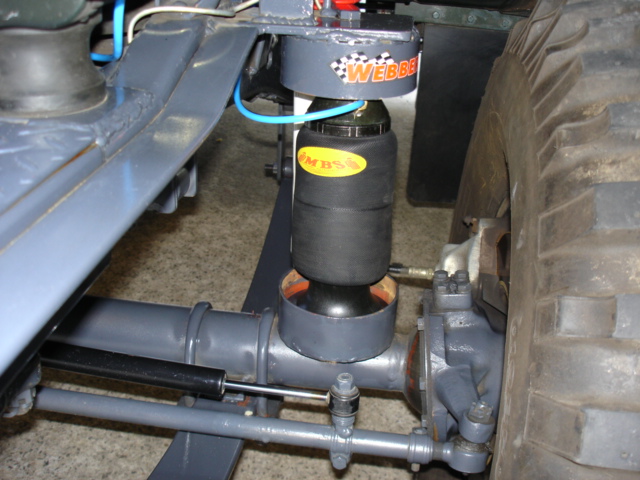

    Pois é moçada, resolvi enviar algumas fotos da suspensão que montei no meu jeep. Ficou muito legal, pois consigo variar a sua altura em 10 cm e ainda ficou bem macio. O sistema é a ar , mas por enquanto não instalei ainda o compressor para variar a altura andando, mas com uma bomba manual mesmo já consigo encher a suspensão. Coloquei também dois manômetros no painel indicando a pressão em cada eixo.

    Está usando a mola da fiat strada?

    Gostaria também de ver uma foto da suspensão em situação off road, não entendi direito como este balão de borracha vai deformar para permitir que o eixo se afaste do chassi nas trilhas.
    Se voçê quer mais fotos do meu jeep, procure em frota 4x4 aqui no fórum, no assunto willys militar preparado, ou procure a revista 4x4 e cia do mes de agosto que tem uma reportagem sobre ele.
    Quanto ao "balão de ar" não é bem assim , na foto não é bem visível mas o sistema vai desenrrolando conforme a suspensão é levantada. Como se fosse um amortecedor.

    Também gostaria de saber mais detalhes sobre esta suspensão, parece bem interessante. Dê mais detalhes da complexidade de adaptação e cu$to.
    sds,
    Bem, o sistema é bem simples, cada roda possui seu sistema pneumático e existe uma interligação entre os lados esquerdo e direito de cada eixo, com uma válvula que tranca o fluxo de ar entre os lados. Ou seja quando eu quero bastante movimentação do eixo, como uma situação fora de estrada, libero a válvula e assim o lado que é comprimido transmite a pressão de ar para o lado que é esticado. Quando quero o carro mais firme, por exemplo uma situação de curvas em asfalto, tranco a válvula e assim ele fica bem mais rígido,como se tivesse estabilizador. posso calibrar cada eixo individualmente e a pressão normal de trabalho com o jeep em meia altura fica em 25 libras. O mecanismo não é como um balão que conforme vai enchendo vai aumentando de tamanho, ele possui um diâmetro fixo conforme a foto e com o aumento da pressão de ar ele vai aumentando seu comprimento e consequentemente a altura do jeep. Posso afirmar que o jeep ficou uma maravilha regulo a altura, e a dureza é regulada no amortecedor. O custo das peças ficou em 1200,00 aproximadamente considerando que a instalação foi eu mesmo que fiz.

    Daniel, acho muito bacana esse tipo de suspensão, quem sabe um dia não faço no meu (primeiro tem outras prioridades $$) mas explica aí, esse sistema de suspensão é algo gringo desenvolvido para offroad ou vc adaptou isso retirando de algum outro veículo.
    Quando comecei a pensar em desenvolver esta suspensão pensei em usar o sistema já pronto de um caminhão, por exemplo, parece que o sistema de suspensão da carroceria do caminhão cargo é fácil de instalar e é parecido com o meu. Mas aí um colega meu que trabalha com sistemas pneumáticos de suspensão para carros já tinha algo parecido com o que eu queria, aí foi fácil desenvolver um sistema para o jipe. A parte flexível é como uma borracha enlonada e possui uma grande durabilidade, a parte que é fixa no eixo e chassi é usinada conforme cada tipo de veículo. O que pode estragar o conjunto é usá-lo com pouco ar. O legal é que a bolsa de ar pode ser montada com comprimento variável dependendo de quanto se quer levantar o jeep. Nos carros de rua que tem suspensão pneumática o sistema é enchido por um compressor de ar condicionado, mas no meu caso por enquanto tenho duas válvulas como pneu que eu calibro em casa mesmo com uma bombinha. Estou pesquisando um compressor elétrico para colocar no jeep,( acho que vou comprar da summitt) aí posso usar para suspensão e para encher os pneus também.
