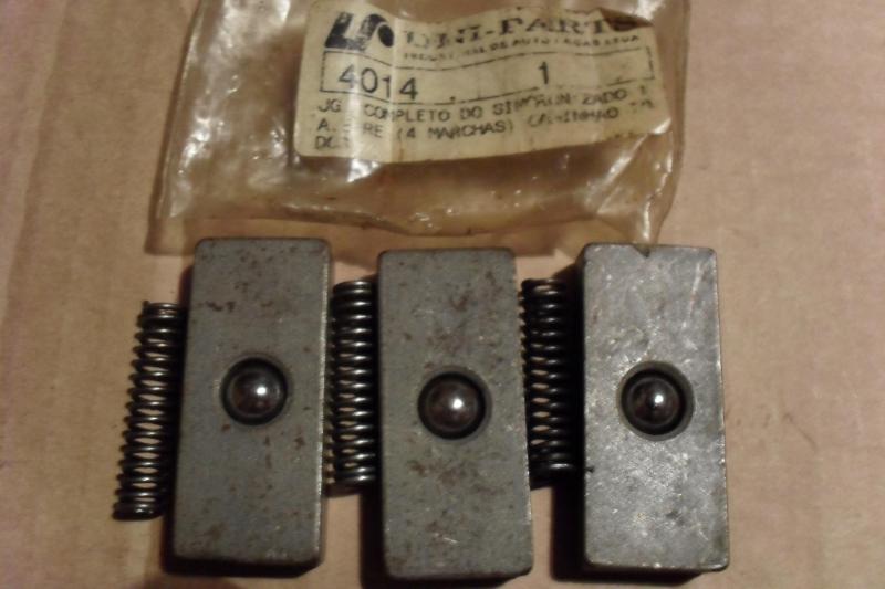

    Pois bem senhores... hoje a tarde fui levar uma pessoa até uma cidadezinha ao lado da minha e resolvi levar o que tinha me sobrado por aqui para tentar achar algo que pudesse suprir a minha necessidade. Fui numa auto peças e comprei o retentor sabó da caixa de redução Numero Sabó 02038 BRG, não tinha o feltro e eu não sabia o Numero/Codigo, isso para o vazamento do cambio/reduzida. Quando estava saindo lembrei das peças da tampa e retornei mostrando para o vendedor o mesmo mostrou para o "Jedi" da loja que foi la para o estoque e depois de uns 10 min voltou com um Reparo de caminhão. Nele veio 3 calços de metal, 3 esferas e 3 molas. As molas são maior (tenho 3 para acertar a tensão de 1...posso testar 2) , as esferas perfeitas, os calços vão para lata de trecos. Sem demonstrar satisfação perguntei o preço... o vendedor procurou no cadastro/estoque e nada de achar....foi e perguntou para o "Jedi" o cara olho e mandou. " Ahhhh....Cobra R$10,00 pois isso estava em uma caixa lá no fundo da loja faz muito tempo. Nem sei de que caminhão é!!!" kkkkkkkk Matou meu problema.....saí de casa sabendo que hoje ia achar..kkk vai saber, né?? ainda mais a hora que passei em casa antes de ir para levar aquilo que tinha como comparação!
    Sorte ou não depois posto a foto do reparo, e da possível adaptação, pois pode ser útil para mais pessoas!

    Hoje ajustei a tampa com o reparo de caminhão........
    Ficou melhor que antes. Os encaixes precisos, cambio com alavanca firme. Se soubesse tinha ido atrás deste reparo antes!!!
    Para tal fui no esmeril baixando elo por elo da mola até conseguir a pressão perfeita na esfera. depois de tudo justo travei o parafuso com uma arruela e só alegria.
    O que não gostei foi de ver o nível de óleo do cambio baixo. troquei esses dias. mas como estava com o retentor da saida da raduzida estourado pode ser alí que estava perdendo óleo. visto que é normal o transito de óleo do cambio para reduzida e vice versa! Fiz uma junta de cortiça para a tampa (imagina colar e depois ter que abrir) pois vou acompanhar de perto esse nível, pois antes do retentor estourar não baixava nem vazava óleo nenhum.
    Por hora o cambio ficou perfeito, resta agora ver se vai manter o nível do cambio e reduzida. qualquer novidade eu posto aqui!!
