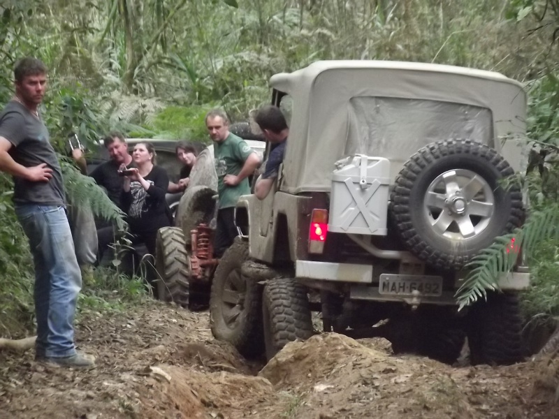

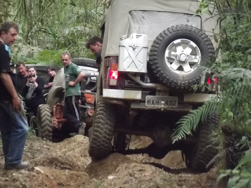

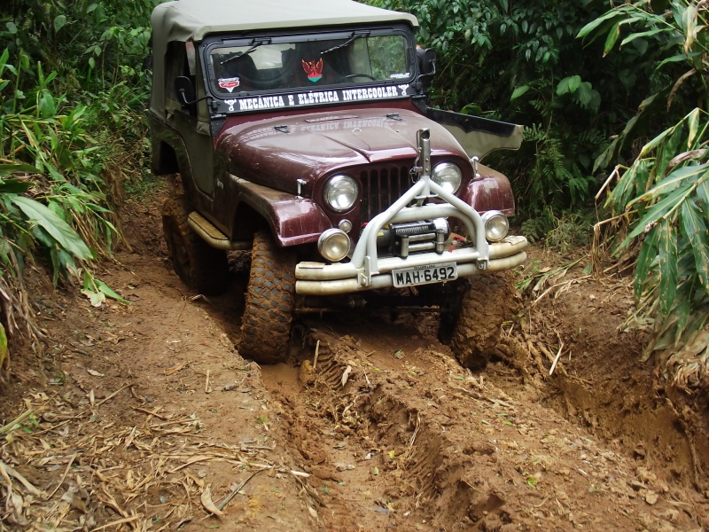

    E aí galera! Estou iniciando agora no Fórum e tenho pouca experiência em mexer aqui...
    Bom pra começar, tenho um Jeep Willys 1965 e tenho o objetivo de deixar ele com uma suspensão com grande curso sem tirar os eixos originais se possível...
    Atualmente, tenho jumelos revólveres nos 4 feixes de mola que são do willys mesmo, amortecedores rancho na frente e da s10 atrás, porém observei que os da frente não estão dando conta do recado... então tirei os amortecedores e fui testar novamente sem eles mais os jumelos não abrem nem a metade do que o possível, o jeep está com um curso bom mais não do jeito que eu esperava quando colocasse os jumelos articulados...Me ajudem...o que devo fazer? amortecedores maiores e fixados em suportes acima do chassi? eixos maiores como o da rural?
    Estava pensando em comprar os amortecedores da offlimits no modelo AirShox ( OffShox Off-Road | Off Limits Amortecedores Especiais ) mais se eu colocar eles com os feixes de mola adiantam? ou então vou ter que remover as molas e colocar somente eles só que então com tirantes igual do Troller ou engesa, barras de torção, etc? Diiiiiiiicas e álguem sabe quem tem esses amortecedores ou pode indicar outros??
    Agora algumas fotos do Jeep atualmente:

    O jeep está muito bonito, e mais uma vez, jumelo revólver não é sinônimo de eficiência não adianta a roda "tocar" no chão sem ter pressão (peso) do jeep para tracionar, para ter eficiência só com bloqueio, aí a roda pode ficar no ar que o jeep não perde tração, troca uma ideia com o Rafael da Kusma molas no pinheirinho, eles fazem umas suspensões bem legais alem de fabricarem as molas.

    Sim Georgevalle, na trilha o que manda é ter tração a todo momento e todas as rodas estarem no chão, essa trilha das fotos fiz quando não era SPOA e também sem os jumelos revólveres e as rodas ficavam no ar as vezes, já essa vez toda hora elas ficavam no chão, melhorou muito já e mais pra frente com certeza ele vai ganhar um bloqueiozinho hahaha =] Valeu cara!
