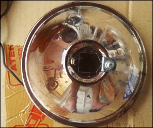

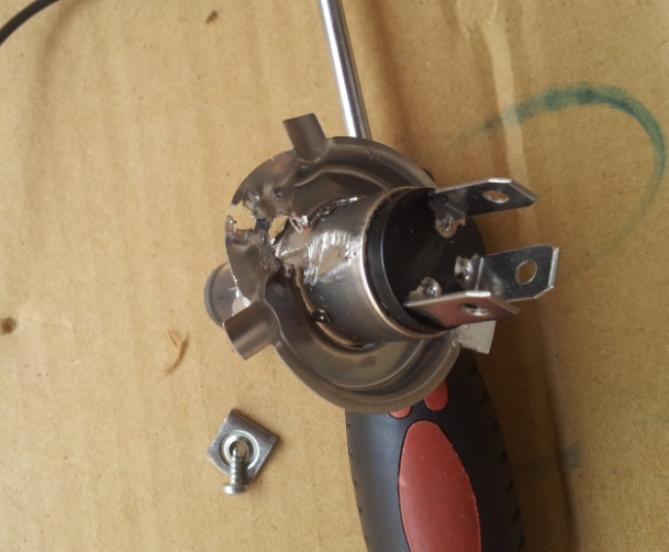

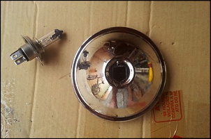

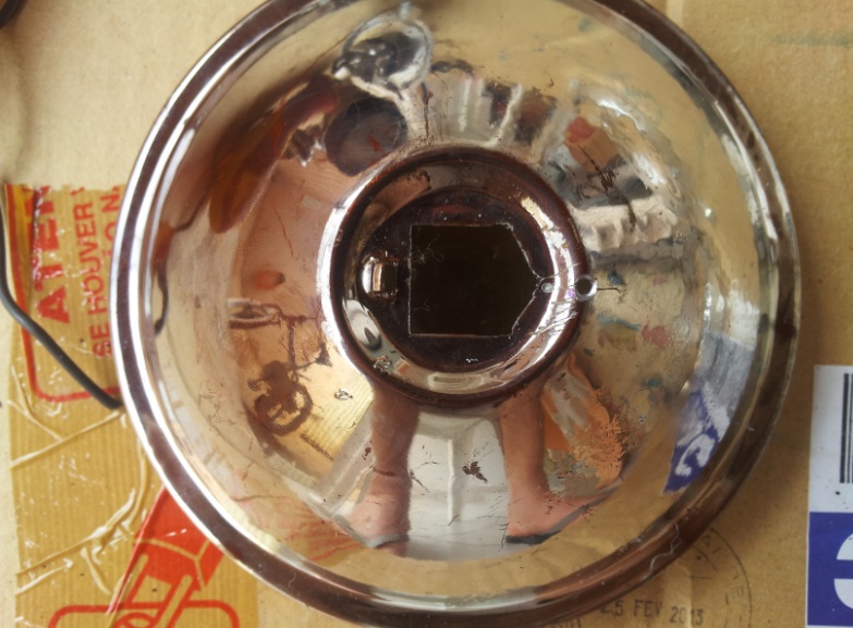

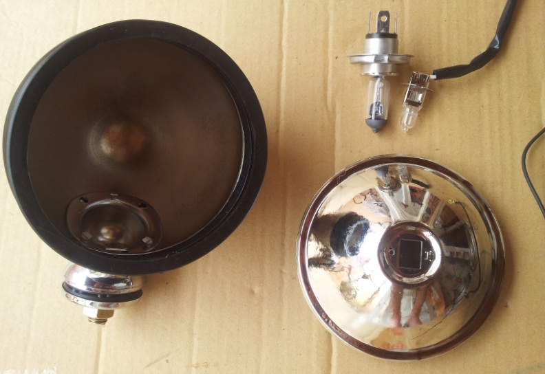

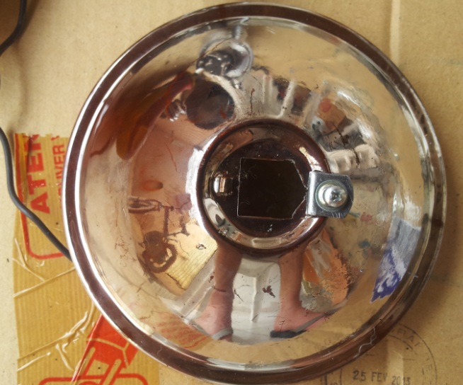

    Comprei faróis auxiliares para instalar no Ferruge (CJ5), quando chegaram observei que eram H3 e como queria colocar eles para funcionar junto com os faróis normais teriam que ser H4, como não perguntei na hora de comprar, resolvi estragar os faróis e enfiar umas H4 neles conforme a baixo:
    Foto 1: Caixa

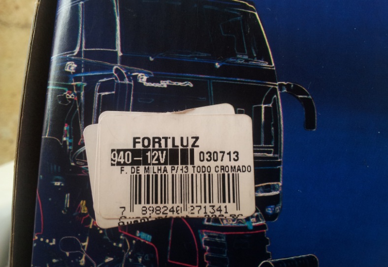

    Foto 2: Modelo dos faróis

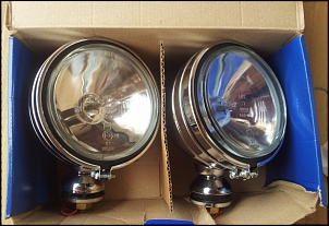

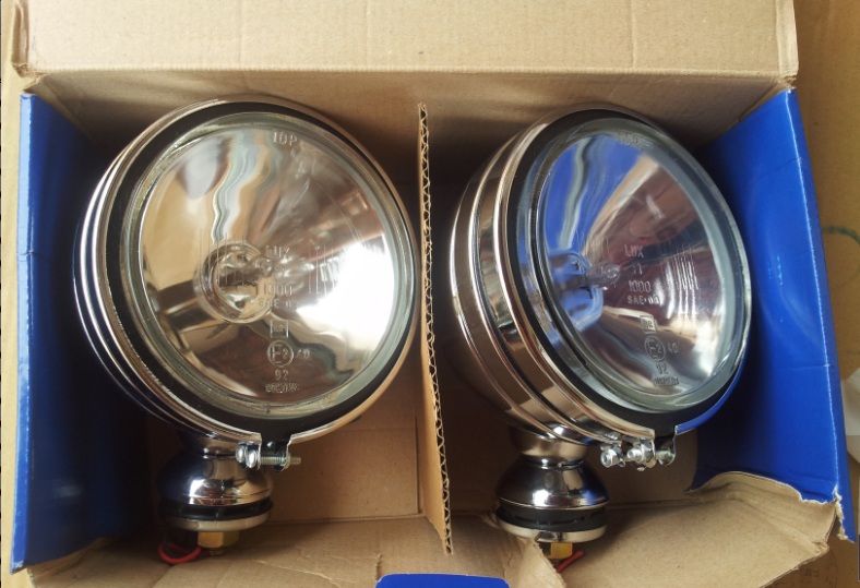

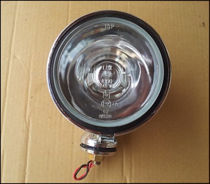

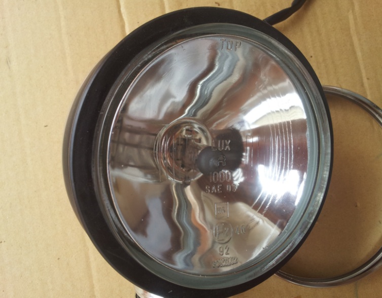

    Foto 3: Faróis com H3

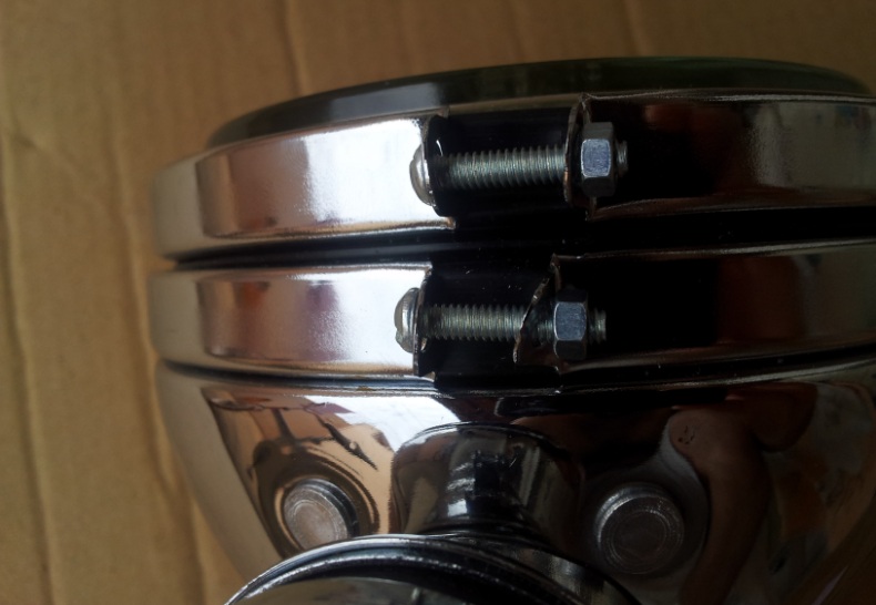

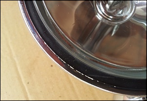

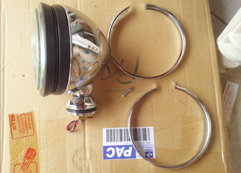

    Foto 4: Desmontando
    Foto 5: Abraçadeiras amassadas
    Foto 5.1: Acabamento das abraçadeiras de baixa qualidade
    Foto 6: Continuando a desmontagem
    Foto 7: Continuando a desmontagem

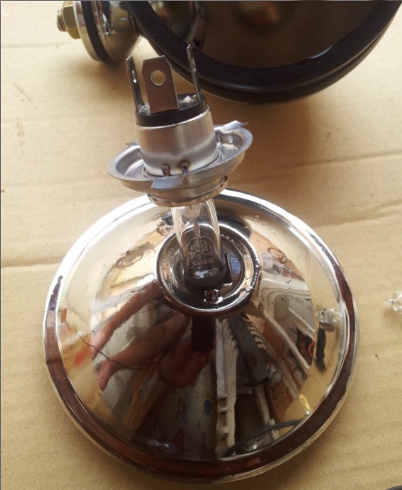

    Foto 8: Comparando a H4 no local de encaixe da H3
    Foto 9: Abertura do local de encaixe

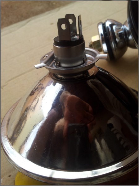

    Foto 10: H4 "encaixada" coloquei entre aspas por que não tem como montar no encaixe normal da lampada que acontece em outros faróis

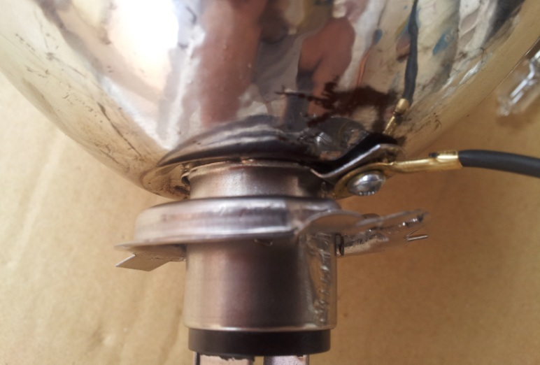

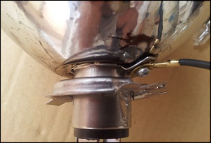

    Foto 11: Furo na carcaça para prender a lampada
    Foto 12: Mega suporte para prender a lampada com parafuso
    Foto 13: Furo na chapa da lampada para passar a chave e aparafusar o suporte que prende a lampada, isso foi um saco para fazer, tem que segurar com uma alicate de pressão senão a lampada gira junto com a broca.
    Foto 14: Lampada fixada
    Foto 15: Lampada montada
    Foto 16: Zoom da lampada dentro do farol

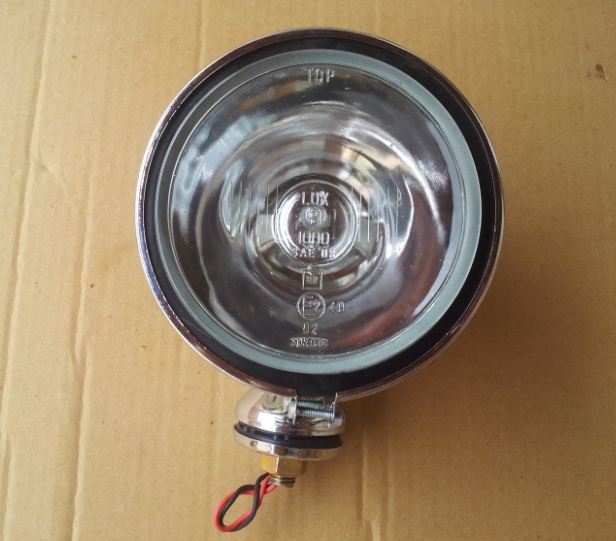

    Foto 17: Faróis montados com H4
    Foto 18: Sobra do serviço, ahhaha.
    Ainda tenho que comprar as fêmeas dos fios para poder ligar.
    Será que vai funcionar?

    Amigo, funcionar é bem provável, mas verifique, se for possível, as temperaturas de trabalho dessas lâmpadas, acredito que a H4 é bem mais quente, principalmente se for de maior potencia, pois o calor gerado a maior pode causar deformação ou a degradação do espelho em menor tempo de vida útil.
    Jeep Ford 1978 OHC c/ aumento da taxa. Bege Trípoli. Guincho Ensimec 4T.
    Jeep Cherokee Rubicon 4.0L 1998 Verde
    Usuário Avatar de hpnardino
    25/03/2006
    Aracruz/ES
    724
    Quanto a isso sossegado, as lampadas H3 eram 55W e as H4 60/55W. Então não muda nada.
    E os faróis são de ferro.
    Minha preocupação é quanto ao foco.
    Usuário Avatar de edwint
    15/12/2005
    sp/SP
    2,871
    Citação Postado originalmente por hpnardino Ver Post
    Ae é que é o x da questão... coloquei uma lampada de maior potencia numa honda tornado de trilha e o resultado foi que piorou a iluminação,perdeu o foco...mas o farol da moto tem aquelas ranhuras no vidro e acredito que isso interferiu. Pode ser que aconteça o mesmo...
    25/03/2006
    Aracruz/ES
    724
    Citação Postado originalmente por edwint Ver Post
    Então meu Jovem, ainda não liguei os híbridos mas vamos ver...
