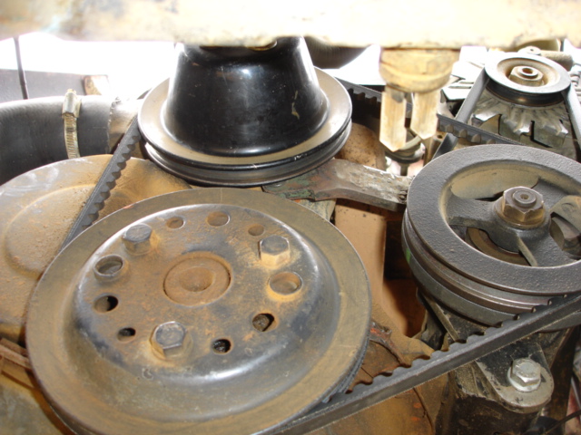

    espero que ajude ....
    prometo melhores fotos
    Motor OPALA , bomba OPALA .

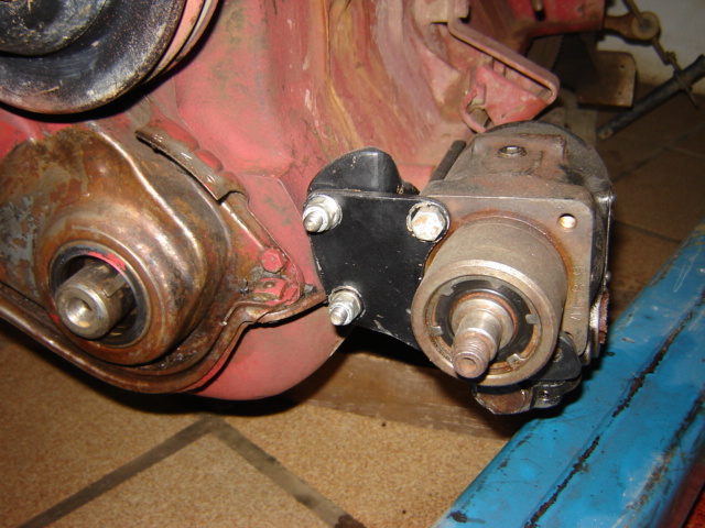

    opa...
    mais umas fotos pra ajudar. Como foi feito: chapa 8mm, serra copo, serra (cegueta), a dobra do suporte que vai no bloco a quente na morsa e na marreta, furadeira, esquadro. O motor é um 4.1, mas não muda pro 4cc, a bomba é de um caminhão da WV 130bar. Vai numa cx de landau com hidro assist.
    uma coisa que eu acho interessante e estou fazendo no meu, é trocar as correias V por uma única poli-V com tensionador, vai de ter saco pra fazer as polias ou achar umas que sirvam.
