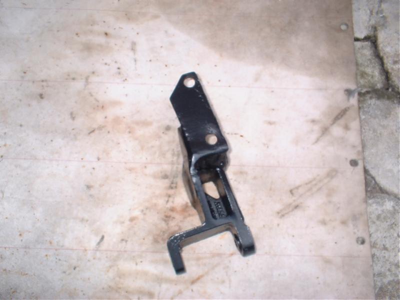

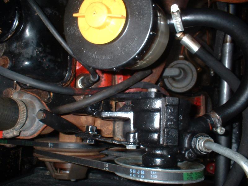

    espero que ajude ....
    prometo melhores fotos
    Motor OPALA , bomba OPALA .
    Miniaturas de Anexos Miniaturas de Anexos suporte p/bomba hidraulica-x-031.jpg
