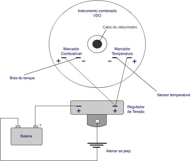

    Galera, achei o fax do esquema que a agromotor me passou quando troquei o painel original do jeep por aquele instrumento combinado VDO (que é igual o original), ensinando a ligar tudo junto com o regulador de tensão.
    Espero que seja útil..

    DougBRSP, amigo e qual a voltagem de saida do regulador de tensão 10 ou 5 Volts ? obrigado

    poderia postar novamente o esquema de ligação
    Ola!! DOUG. Muito prazer sou novo por aqui, e gostaria de receber o esquema de instalação que vc postou em 03/11/2005 se ainda o tiver e se for possível.
    Valeu!!! arquitetura@marcosmoraes.arq.br

    Estava com problema e o anexo não aparecia, mas já corrigi e pode baixar normalmente agora.
    Qualquer dúvida e/ou problema, entre em contato.
