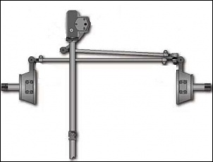

    Sou novato no fórum, mas acho que ja li todos os artigos sobre problemas na direção dos jeep willys neste forum. Tenho um willys 57, ja tentei tirar a famosa "férias", mas nao consegui... Lendo os artigos aqui do forum, vi que tem adaptações usando caixa de direcao do santana, gol, maverick, opala, etc...
    Qual a diferença entre a caixa mecanica do maverick e a original do jeep???
    É possível adaptar a caixa original na frente do jeep, como fazem com a do maverick (esquema da foto)??? Será que vai ficar dura???
    Valeu!

    bom dia amigo eu tambem fiz uma boa pesquisa aqui no forum e optei pela direção hidraulica do opala

    Já respondi o seu e-mail.
    "Duro" em nada tem a ver a posição da caixa.
    É a relação de desmultiplicação que importa.
    Entre os tipos de caixa, tem a coroa/sem-fim, pinhão e cremalheira, as de esferas recirculantes mecanica ou servo-assistida e por fim, o sistema puramente hidráulico por pistão - que não pode ser usado em vias públicas.
    Havia antigamente um sistema de auxílio às mecanicas - um pistão acionado por válvula . Essa era a hidraulica.
    e por fim, possível é sim, e existem vários exemplos aqui no site.
