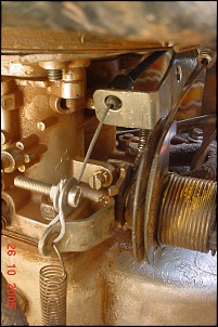

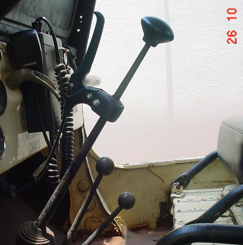

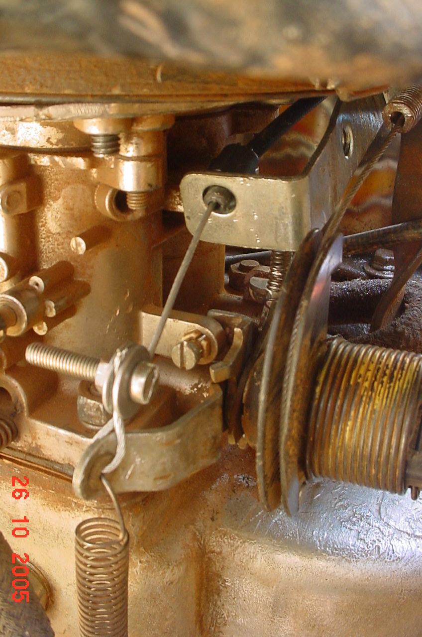

    Depois de passar um perrengue por causa do acelerador, parei e peseinisso... na verdade é só um cabo de aço usado em freio de bikes, acionado por um manete de freio preso a alavanca de cambio.... nao é um primor de ergonomia, mas funciona!
    espero que gostem, e melhor ainda, espero que ajude alguém tanto quanto tem me ajudado!

    Cara, jah me falaram para colocar manopla de acelerador de moto, mas nao dá certo.... a vantagem de colocar maçaneta de freio é que, com a mao na "bolota" do cambio, posso acionar o acelerador com os dedos da mao ao mesmo tempo que troco de marchas, mas se colocar manopla de acelerador, terei que segurar a alavanca de cambio pelo "pescoço" em uma posição terrível e ao mesmo tempo, terei que girar a manopla... entao nao funciona.....
    com este "kit" eu aciono o cambio da mesma maneira, só tenho que acionar o acelerador com os dois primeiros dedos esticados..... é bem simples, e nao exige contorcionismos!
    ah! a haste de acelerador no corpo do carburador aproveita o acionamento do afogador SEM acionar a borboleta, assim quando eu aciono o pedal, o cabo do manual nao se move e vice-versa pois um acionamento é independente do outro...
    Poo legal achei que ele tivesse ligado no acelerador normal... por isso a mola que vc colocou esticando ele certo!?

    como a haste nao tem o cumprimento adequado, o acionamento pelo "manete" é de 80% (mais ou menos) do curso do acelerador... ficou reduzido assim para que a alavanca nao ficasse muito "dura" (oops! ), nao da pra "dar" tudo, mas já serve pra segurar o jeep em uma rampa ou até mesmo sair de 1ª reduzida em um aclive daqueles....
    claro que voce pode optar por escalonar uma alavanca com 100% do acionamento, mas daih jah tem q ver as necessidades....
