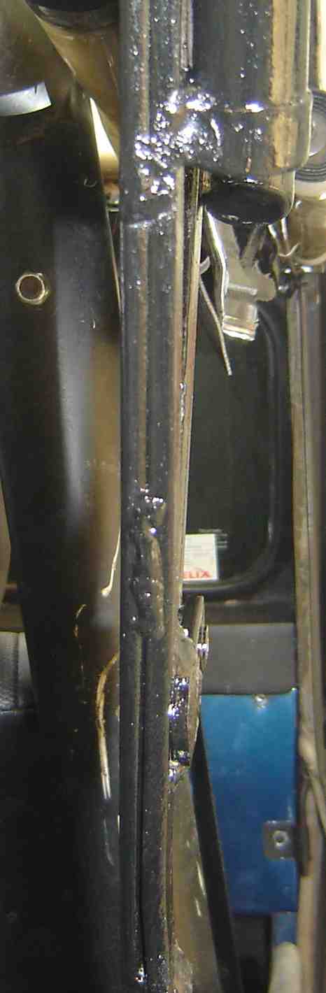

    Combinei com o funileiro e vou fazer "o remendo na segunda-feira. Vou levar a câmera assim documento a cirurgia ! Combinamos R$ 80, e vou aproveitar para tirar a lona e lavar por dentro (que já foi branco um dia).
    Aguardem pois em breve vou poder dar mais detalhes da Ca#@da.
    Valeu

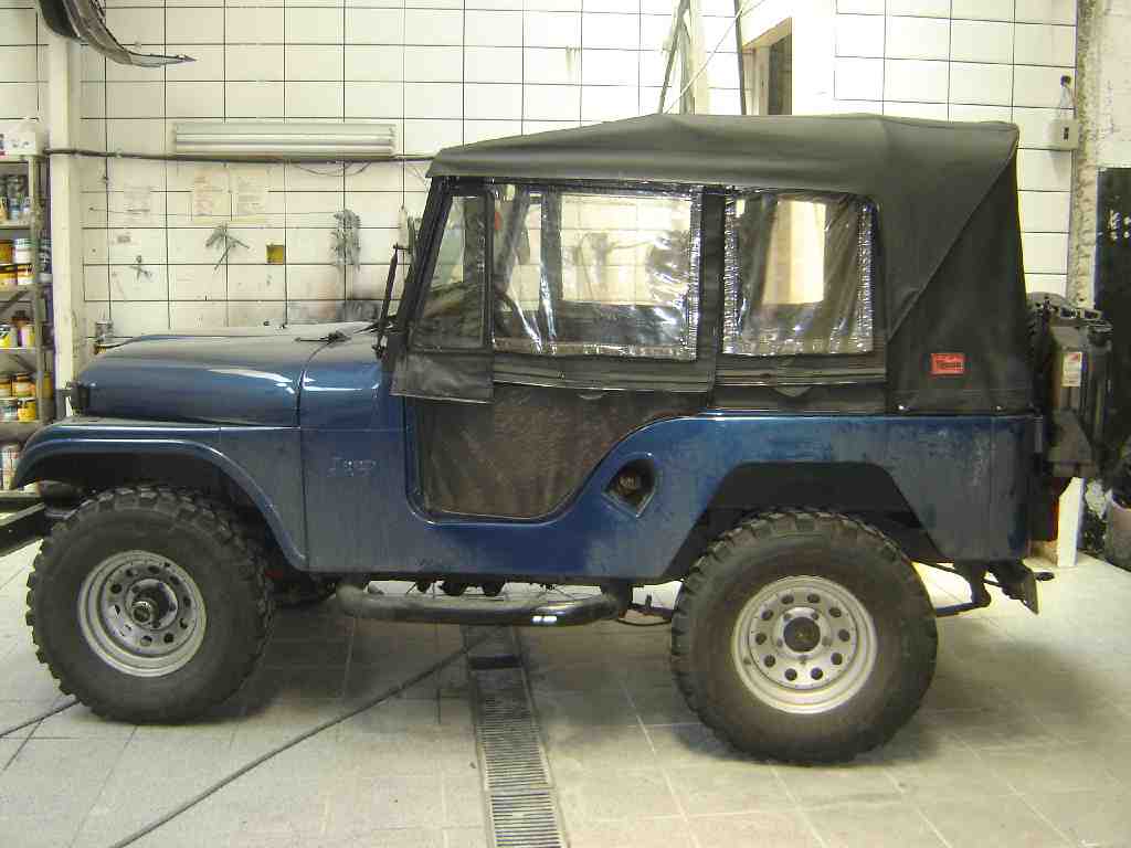

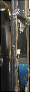

    Aí pessoal, segue o resultado!!!
    Desentortamos a haste, e colocamos uma barra em paralelo (soldada) para evitar que entorte de novo com muita facilidade. Aproveitei para dar uma pintada (Passar tinta com o pincel !!) na armação com quela tinta que permite pintar sobre ferrugem....
    Ficou outra coisa !!
    Miniaturas de Anexos Miniaturas de Anexos -detalhe_haste_refor_ada_488.jpg   -pronta_reduzida_659.jpg
