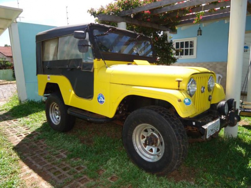

    este q vou dar uma olhadinha os peneus estão meio careca,, mas tem recapadora aqui perto da minha cidade q consigo preço bom mais detalhes só sabado heheh,,,,
    comprando jeep willys ano 61,,, presciso de ajuda-1374498031_526537176_2-fotos-de-jeep-willys-barato.jpgesta é a viaura em que eu estou interesado....

    Seguinte... motor AP com câmbio 3M eu já tive e posso te dizer uma coisa, num rola não... não tem força pra sair de primeira e a segunda não acompanha numa duna, porém se vc quer o jeep só pra passear, chalar na cidade, passear com as crianças... tá de boa... porém o preço tá alto... eu sugiro o seguinte, vê se tem freio a disco nas 4 rodas, hidrovácuo, vê como estão as molas, se são originais, se sim, se tem barra estabilizadora na traseira... vê o que ele tem a mais... e se prepara para colocar o câmbio do chevette 5M que vai muito bem com esse motor... agora do jeito que está, se a lata tiver inteira a capota sem rasgos ou tendo que reformar qualquer coisa da lata, bancos em orgem de preferencia de carros de passeio... acho que por 12 mill é um preço a se conversar!!! pois ainda tem os pneus...
    Eu estou pegando como referencia o seguinte, tenho um amigo que tem um pra vender também é amarelo, eu até o anunciei aqui no fórum mas não deu ibope por causa da distância... enfim, motor AP 1.8, câmbio da D-20 (top para jeeps), reduzida perfeita, flutuante na traseira, freio a disco nas 4 rodas, hidrovácuo, todo em fibra... recém reformado, ou seja, tá um brinco, por 15 pilas... porque era 22 com guincho mecânico e rodas de liga e pneus novos BF AT.
