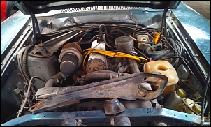

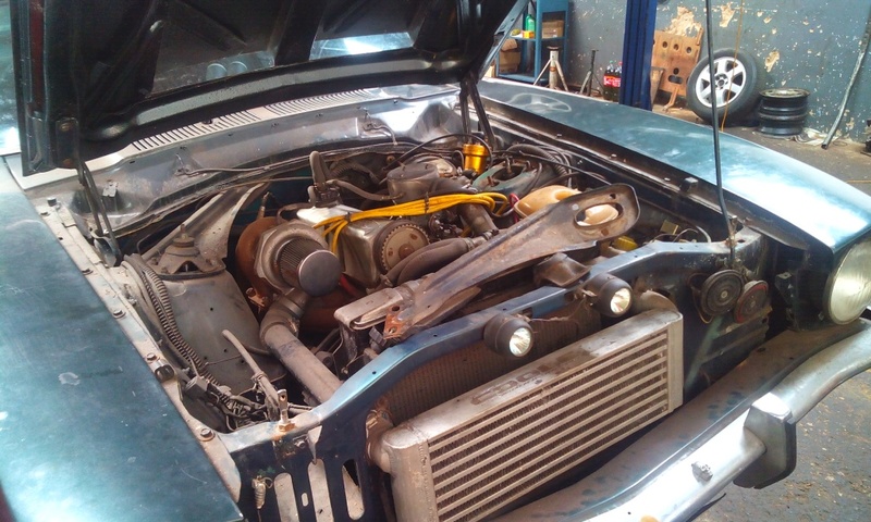

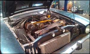

    esse aqui é de um conhecido de outro forum, tá num maverick que ele comprou recentemente, já veio assim. tá acertando o carro ainda antes de andar.
    serviço parece ter sido bem feito, intercooler, polia regulável, etc
    num dá pra ver direito o esquema do coletor mas acho que já ajuda...
    Jeep ohc 2.3 turbo-wdyt.jpgJeep ohc 2.3 turbo-p3bi.jpgJeep ohc 2.3 turbo-vpg2.jpg

    Pelas fotos parece que foi invertido o coletor, colocado para cima o original mesmo...... vou comprar um novo e tentar montar...
