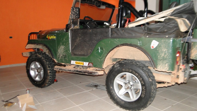

    Jeep Willis com mecanica da Ranger 4x4 diesel
    Jeep Willis com mecanica da Ranger 4x4 diesel-dsc01520.jpgOla galera , estou iniciando uma transformação em meu CJ5 vou instalar toda mecanica da Ranger 4x4 .
    Alguem ja conhece um CJ5 assim Jeep Willis com mecanica da Ranger 4x4 diesel-dsc01512.jpg Jeep Willis com mecanica da Ranger 4x4 diesel-dsc01243.jpg
    Olá! Amigo se vc já tem o conjunto mecânico, dá uma conferida nas medidas, pois até onde sei, ou melhor até onde vi, o conjunto mecânico é muito comprido... pode ser que não caiba debaixo do CJ, com certeza não cabe debaixo de um CJ-3. Ah e é bom vc conferir que relação as rangers usam pois poderá ter um problema de relação, tendo que trocá-la também...
    Abraços e boa sorte!
    PAblo
    da pra adaptar sim
    da pra fazer sim, porem o cardan traseiro ira ficar muito curto. na verdade praticamente so a luva...
    entao nao da pra fazer!
