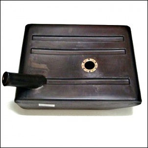

    Alguem está rodando com o tanque plastico para dar sua opnião?
    Vou começar a ressucitar meu CJ6 parado a 3 anos, e nem vou tentar salvar aquele tanque velho que está lá! Estou pensando em colocar o plástico sob os bancos...
    Aqui na Gama4x4 você encontra tudo para seu 4x4 (11) 5062-9000 Tele Vendas
    TANQUE DE PLASTICO JEEP CJ5

    Gustavo,uso o tanque de plástico da CLA de 60 litros embaixo dos bancos(o maior das fotos),a aproximadamente dois ou três anos,e nunca tive um vazamento por menor que seja.E digo mais,não tem cheiro de gasolina dentro do jeep(só os cheiros normais de um jeep,gases do escape,respiro do motor,,,),coloquei uma mangueira no respiro do bocal e levei até a traseira do jeep,está meio na gambiara,tipo provisório permanente,a ideia é levar essa mangueira para ficar entre o filtro de ar e o carburador,assim os gases serão queimados.Quanto a compra,fiz direto com a CLA metalurgica.

    Willian, no meu CJ5 vou tambem por um desses(60l) sob os bancos, só para confirmar... para a instalação / adaptação, na parte sob o banco do passageiro, tem de cortar fora aquela caixa e abrir muito para caber o tanque?

    Popeye, tem que tirar a caixa de ferramentas que fica embaixo do banco do carona, no meu já estava sem. Deixe o fundo igual ao lado do motorista, e o tanque cabe certinho, é só marcar as saídas do tanque no fundo do jeep e furar com uma serra copo.
