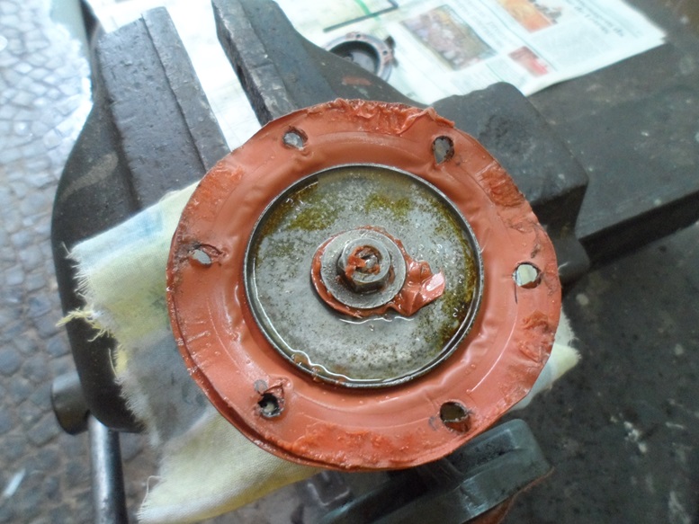

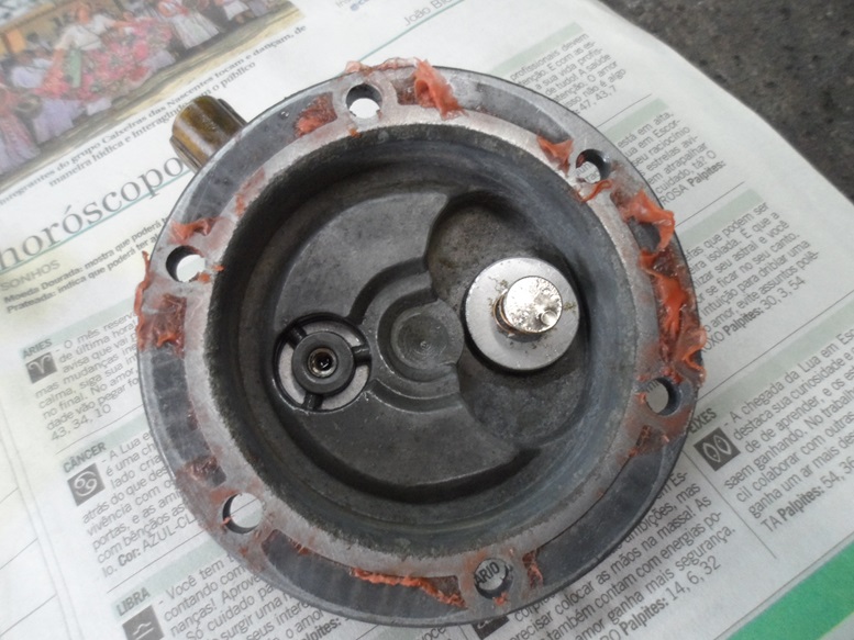

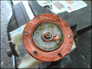

    Olá Pessoal!
    A bomba de gasolina do meu jeep ainda é a que veio com ele quando comprei a 45 anos atrás!
    Já reparei várias vezes comprando reparo!
    Mas... Como Jeepeiro, realizei algumas melhorias que resumiram a manutenção praticamente apenas a troca do diafragma:-
    Aquela haste do diafragma, na ponta ela é remachada, ou prensada, esmerilhei para remover a velha daí enchi de solda e fiz uma rosca externa.
    Ou seja ao invés de prensada hoje é presa com porca, daí utilizo lençol de borracha.
    No principio usei aquelas pretas de válvula de gás marca aliança, toda a furação bate!
    Nos últimos 20 anos, uso a mesma que se usa em carburadores monto com duas, é aquela cor de rosa, durante este período comprei no paraíso das borrachas, uma vez só (vinte centímetros) bem guardada não estraga!
    Outra melhoria foi substituir as válvulas por pastilha de alumínio, fácil de fazer.
    Tenho algumas fotos que testemunharam uma "burrada" que fiz numa das vezes, que foi montar vedando com uma pélinha de silicone!!!!!!
    A gasolina quase imediatamente lavou o silicone foi parar tudo para os carburadores.
    Bomba de gasolina.-sam_2719v2.jpgBomba de gasolina.-sam_2720v2.jpgBomba de gasolina.-sam_2721v2.jpg
