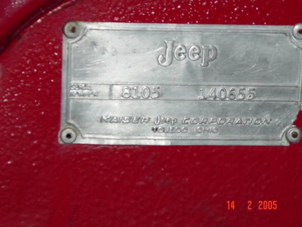

    Plaqueta de identificação de um cj3A ano 1966

    Caro amigo,
    Em verdade os M606, foram fabricados pela Kaiser Motors, de 1964 à 1967, unicamente para uso militar, usaram as carrocerias e a mecânica dos CJ3B de 1954, com o capô alto.
    Basicamente é o mesmo jeep de 1954, porém existem diferenças acentuadas:
    Primeiro, não há nele qualquer estampa da marca Willys, pois não foi esta a sua montadora, assim, não há a estampa Willys, na lateral do capô, na grade dianteira e nem na tampa traseira.
    Se isso se verificar ou, não é um legítimo Kaiser, ou a peça foi erroneamente substituida.
    Você identifica um M606, por três básicas formas: No berço do motor, por debaixo do capô, à esquerda, há uma plaqueta cravada no painel interno, com os dizeres "Kaiser jeep corporation Toledo Ohio"
    No painel da viatura em frente ao banco do passageiro existem duas plaquetas também cravadas, ambas em inglês, uma com as indicações da Kaiser sobre o modelo e numeração de série e ano de fabricação, outra, quanto à utilização mecânica, tração, redução, terrenos compatíveis, etc. SEMPRE EM INGLÊS
    Porém a identificação fundamental é a seguinte, debaixo e à frente do assento do carona, em frente à caixa de ferramentas, próximo ao piso esta estampado na chapa, a palavra "jeep", se sua viatura não tem este detalhe, certamente não será um Kaiser.
    Outros detalhes são, freio de mão no centro do painel, diferente daquele em forma de cabo de guarda chuva do 54, um relógio com velocímetro, odômetro, temp e combustível, galão e pneu estepe, rigorosamente do lado direito, nos modelos de 66 à 67, chave NATO do lado esquerdo do volante, fundamentalmente é isso. Assim, não existe um Kaiser anterior ao ano de 64, como não existe um CJ3B Kaiser, bem como, não existe Kaiser após 1967.
    Ví as fotos da sua viatura, com quase certeza é um Kaiser, porém sua grade não é a dele pois ela tem estampada a palavra Willys.
    No mais, boa sorte e muita felicidade na reforma, pois esse Jeep, além de relativamente raro é um modelo muito bonito.
