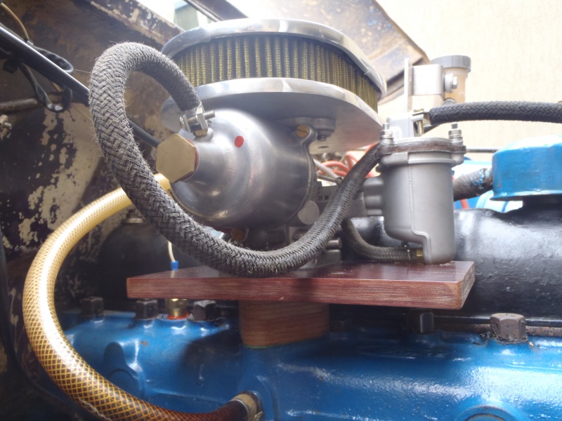

    Sim, coloquei recentemente no meu Jeep CJ5 que está com motor 3000 6 cilindros do Maverick, ficou excelente, a performance do motor melhorou bastante, segue uma foto no anexo.

    Parabéns pela empreitada, depois posta um vídeo para agente ver o funcionamento.

    Cazubek, como ficou o consumo do motor? Qual tipo de ignição vc usa? Estou montando tambem um motor 3000 do maverick e gostaria de saber se vale a pena o investimento. Se possivel, me manda um email pra eu trocar umas ideias dessa adaptação com vc.
    Se alguem tiver mais alguma informação e puder compartilhar a ideia, agradeço.

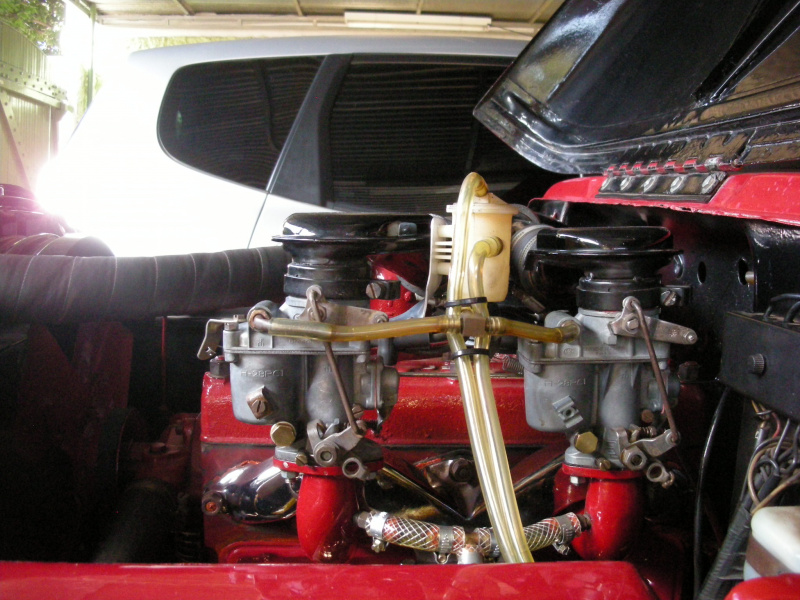

    Atualmente meu Jeep 51 com motor original segue funcionando com 2 carburadores de fusca 1200. O resultado trouxe muita melhora em relação um único carburador. Realmente houve ganho, "esta adaptação curou a anemia do motor" mas algumas faixas, principalmente as baixas não é perfeito!

    Recentemente substitui a polia do comando! O defeito dela é que estava soltando a parte de fibra da parte metálica que fixa no comando, girava "louca uns 6 a 8 graus! Acontecia que não dava bom ponto cada momento a engrenagem estava num grau um pouco diferente! Daí principalmente em média ou retomada rápida, o funcionamento "embolava"
    Parecia culpa dos carburadores, mas não era!
    Depois de acertar esta parte de comando e válvulas do motor, voltei minha atenção nos carburadores! Limpeza boa, com liquido branquedor, e com polimento/lustro nas tampas, revisei cada um dos gicles, igualei a injeção (quantidade de gasolina por acionamento) e também o nível das cubas! Coisa fácil, simples e descomplicado de ser feito em carburador de fusca! Equalizei de ouvido, como sempre!
    Funcionou como nunca havia funcionado antes!
    Um relógio! perfeito em todas as faixas! Já era muito bom! agora ótimo!
    Levei a esposa para passear, e acreditem nesta história, as roupas não ficaram cheirando "Jeep Véio"
    Como nem tudo são flores, tive que deixar o Jeep de lado 3 a 4 meses sem funcionar! Depois disso ligou normal! Mas já não está igual, desempenho piorou um pouco e já não estava "liso" como das vezes anteriores! Ou é gasolina velha, ou no carburador formou alguma sujeira! Saímos e voltou a deixar cheiro na roupa!
