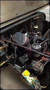

    Boa Noite,
    Retornando só pra registrar, montei o carburador SU no BF161, mantive inicialmente a configuração original, somente colocando uma mola nova original no pistão. Optei por uma posição intermediária entre a adaptação que o Tô nella usou e a posição original de funcionamento do carburador no Polara. Fiz um flange a 45°, o que me deu espaço para trabalhar e não precisei obrigatoriamente alterar o compartimento de óleo. O resultado foi melhor do que eu esperava, aceleração suave, sem buracos e senti o Jeep ligeiramente mais forte. O consumo passou de 6km/l para 8km/l na estrada. Na cidade ficou em torno de 4,5. Não lembro quanto estava antes.
    Depois de uns bons km de teste, apenas fiz a adaptação do reservatório externo de óleo, só por praticidade, não notei diferença no desempenho.

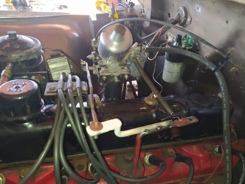

    Obrigado!
    Do celular eu não estava conseguindo colocar foto, mas do PC acho que vai. depois disso eu adaptei um tubinho pro óleo, mas só por praticidade, pois o sistema consome um pouco do óleo conforme trabalha.
    Carburador S.U. venturi variavel-e2b299bd-3521-4720-bc6c-4e756315aef0.jpgCarburador S.U. venturi variavel-57ba5456-454f-4615-9886-0e71d117f980.jpg
    Para usar esta disposição, a única modificação além do flange a 45º foi soldar este braço no lado oposto para o acelerador. não cortei o outro lado, porque estou usando a mola nele, e caso precise usar o carburador antigo é só trocar.
