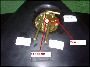

    Olá pessoal,
    Comprei um tanque de plástico na CLA (Tanque Plástico Willys Traseiro 60 Litros (Ref. 1030) - Loja - São Paulo, mas quero instalar também um medidor de combustível.
    Como o tanque já possui uma boia, preciso comprar somente o relógio e o cabo para ligar nela, mas é aí que está o problema. O relógio já encontrei no site da Cronomac, mas não consigo encontrar algum chicote para ligar o relógio na boia.
    Pretendo comprar esse relógio: http://cronomac.com.br/index.php?pag...emart&Itemid=2
    Alguém sabe qual e algum site para comprar o chicote? Não quero comprar o errado e depois ter que desmontar o tanque de novo..
    Abraços a todos.

    Manual da cromonac:
    http://cronomac.com.br/index.php?opt...id=2&Itemid=15
    Como o tanque é de plástico, vai ter que puxar um fio negativo para a carcaça da bóia (aterrar no chassi ou na lataria)

    Mas então seria só conectar o relógio no conector da boia com algum fio de cobre, e aterrar a haste da boia na lataria?

    Terra = Vai ligado no chassi ou na carroceria de lata
    Sinal da boia = vai ligado no marcador de combustivel.

    Beleza, era isso que eu precisava!
    Valeu, abraços.
