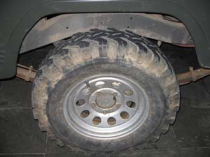

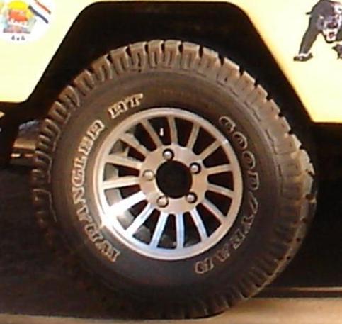

    Fala Rodrigo, blz ?? Vc tem certeza que a roda é a original do jeep ?? Pq o jeep saiu apenas com aro 16. . . . a não ser que suas rodas sejam de rural . . . Se for aro 16, a roda é a 16x6 da F1000, de ferro normal. Agora, se for aro 15, tem as rodas da F1000 original das F1000 novas, 15x7 . . . Segue abaixo fotos das rodas aro 16, calçadas com pneus 7.00-16 e das rodas aro 15, calçadas com pneus 255/75-R15

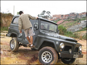

    Olha uso no meu jeep o jogo de rodas da f1000 aro15 5furos ... que é essa ai da foto ... realmente ... as rodas orginiais do jeep sao aro 16 ... o aro 16 de ferro do jeep comporta este pneus [mas como sao aro15.nao] q vc menciona ... eu tenho um jogo de rodas aro16 do jeep ... guardado em ksa e dois dele estao com o pneu 7.50 aro 16(nao tenho foto) .... blz ! espero ter ajudado !

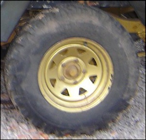

    Eu acho que a minha roda é da F1000 , tenho quase certeza disto. Ela é aro 16" e tem a tala (acho que é assim que se chama) de 8". Segue foto dela, apesar de um pouco fora de foco, mas dá pra ter uma idéia do desenho dela.

    se a sua é a da foto não é de f-1000 não ..
    é a mangels modelo triangular ...
    serve em f-1000, mas não veio em nenhuma f-100 como original
    as de f-1000 são 16"x7" e são semelhantes a amangels orbital ( a com os furos redondos )
