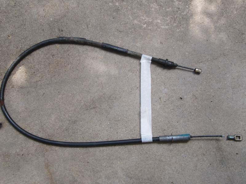

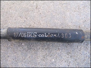

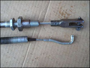

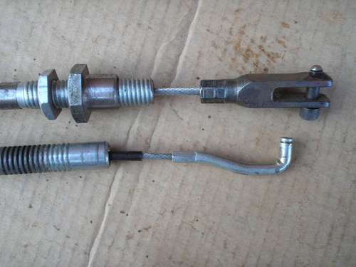

    Alguém sabe de que carro é esse cabo de embreagem???Meu jeep é pedaleira suspensa,já comprei assim,por isso não sei qual cabo usarão na adaptação.Como já tirei,sei que é só levar na loja como amostra,,,mas os vendedores daqui da região(salvo pouquissimos) são pessimos e preguisosos.Portanto se eu já souber de que carro é,não fico tendo que pedir "pelo amor de Deus" para os vendedores.

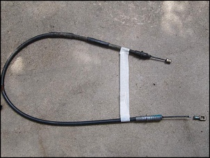

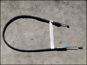

    As fotos ficaram para trás.....Ajuda com cabo de embreagem-imagem-950.jpgAjuda com cabo de embreagem-imagem-952.jpgAjuda com cabo de embreagem-imagem-951.jpg

    Wilian,
    Pelas fotos esse cabo é do chevette, pois a "ponta" que quebrou é do tipo argola, do opala é do tipo "pino".
    abs

    Ricardo,acho que vc tem razão,pelo que vi no google (fotos cabo embreagem chevette),me parece ser esse mesmo.Bem,agradeço a colaboração de todos.

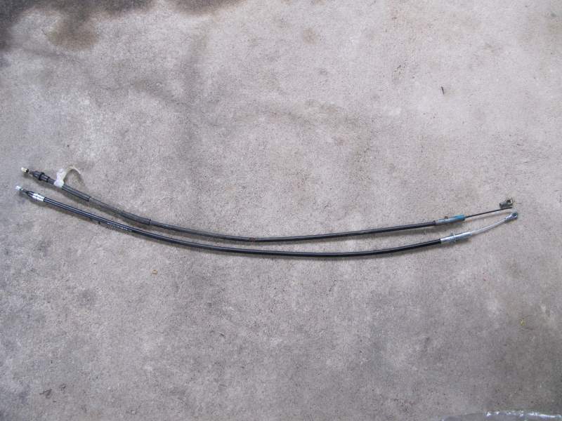

    Se a sua pedaleira for de Opala, certamente o cabo é de Opala, mas observe que o cabo do Chevete tambem serve. Acontece que em algumas adaptações o cabo do Opala fica curto, então é colocado o cabo do Chevete que é um pouco maior que o do Opala.

    x2 Este cabo é do Chevette (mais comprido) o cabo do Opala é mais curto e a ponta é diferente tipo pino

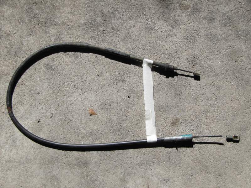

    Galera,comprei o cabo.Levei o velho e como disse antes o vendedor disse "que é dificil achar um igual só pelo modelo,,etc,etc"pura má vontade,mesmo eu falando que poderia ser do chevette ou opala,mas um vendedor ao lado dele pegou no computador o código de três modelos e trouxe até o balcão..Bingo..chevette.
    Agradeço muito a todos pela ajuda e boa vontade.Ajuda com cabo de embreagem-imagem-953.jpgAjuda com cabo de embreagem-imagem-954.jpg
