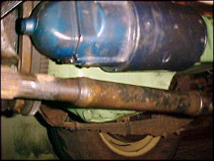

    Dei uma examinada e constatei : NAO ha batentes de mola na dianteira !!!!
    Vou compra-los nesta semana e torcer para o problema ser somente este...
    Quanto ao eixo cardan :
    Posso substituir o tubo então por uma barra de aço ???
    Dai no caso posso cortar os "terminais" ( nao sei o nome das peças das pontas do eixo ...) e solda-los numa barra de aço ????
    Qual a expessura da barra e qual tipo de aço devo usar ????
    Instalei os batentes ..mas o problema persiste ....
    Posso substituir o tubo do carda por uma barra de aço ???
    Valmor

    Vc esta bom Marcos ??
    Verifique , por favor , a foto do motor de arranque c/ a parte que esta raspando.
    Só nao entendi onde é que pose ser cortado ...
    e muito obrigado

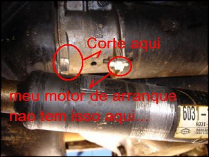

    Fala Valmor, blza?
    Cara, olhando novamente meu motor de arranque, lembrei que ele é dos 6cilindros (embora meu motor seja 4 cilindros)
    a "orelha" que cortei fora é a da esquerda na foto, mas meu motor de arranque nao tem aquele parafuso do outro lado..... foi mal, meu motor de arranque é diferente do seu...
    veja oq aquele parafuso está segurando... se ele for só um contato elétrico... quem sabe nao vale a pena cortar ele fora?
    É isto mesmo...Não da pra cortar não , pois como vc verificou este parafuso ( ou o que sobrou dele... ) une estas 2 partes do motor de arranque...
    Talves a troca por um carda mais estreito funcione...mas estou certo que alguem que teve o mesmo problema vai dar uma luz !
    De qualquer forma , obrigado .

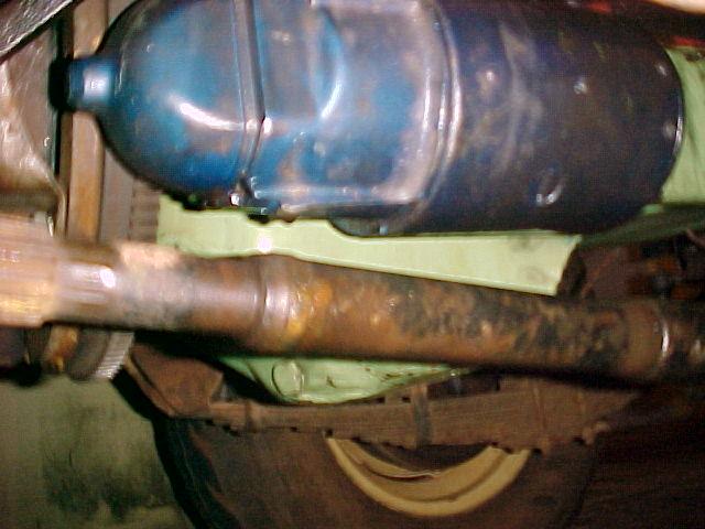

    Citação Postado originalmente por valmor
    valmor, dá uma olhada no meu motor de arranque... veja a diferença....
    tou usando a capa seca do opala e motor de aranque do 6cil.
    Miniaturas de Anexos Miniaturas de Anexos Eixo carda raspando no motor de arranque ...-merda_134.jpg

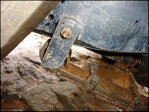

    alguma vantagem ( ou incoveniente..) em usar jumelos maiores pra levantar mais a carroceria e consequentemente afastar o eixo carda do motor de arranque ????
    Segue foto do "garoto".
    Valmor
    Miniaturas de Anexos Miniaturas de Anexos Eixo carda raspando no motor de arranque ...-jumelo_544.jpg
