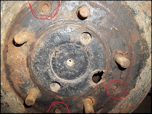

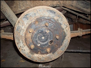

    Pablo eu moro em Fortaleza ,mas o meu Jeep está na fazenda em Coreaú onde estou por alguns dias,por isso a minha reforma segue em passos lentos e caso você queira quando precisar procurar por alguma peça que esteja difícil de encontrar em Fortaleza aqui é perto de Sobral e as vezes as lojas tem um estoque velho para carros antigos.Gustavo eu vou deixar com o sistema original mesmo ,valeu pela dica.Estou enviando fotos da roda para ver se alguém pode me ajudar ,pois tentei seguindo as dicas de Antônio Umino e Jonis e não consegui, e ´fiz o teste nas duas rodas e não deu certo.E ele não possui freio de mão.Roda traseira-100_5637.jpgRoda traseira-100_5636.jpgRoda traseira-100_5639.jpg.Obrigado a todos.

    Claudio, o caso aí vai precisar de muita marreta e desengripante. Voce pode apoiar uma madeira na campana e descer o braco que ela tem que soltar. Uma boa dose de desengripante tambem ajudara bastante. Vai lubrificar todo o sistema de freio mas depois basta uma boa limpeza antes da montagem.

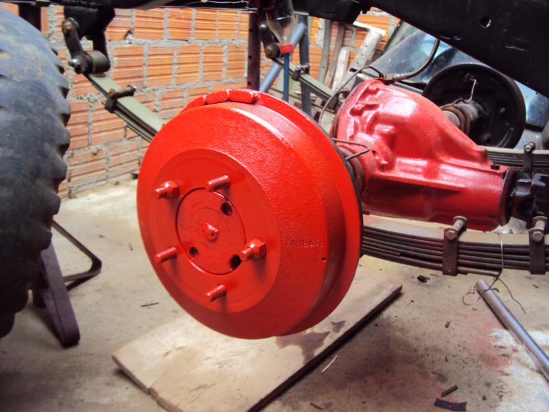

    Roda traseira-002-2-.jpgRoda traseira-004.jpgRoda traseira-dsc03164.jpgMuito desingripante (dois dias) e umas pancadas com um pedaço de madeira, mas e ele estiver rodando faz uns círculos com os parafusos folgados (cautela)

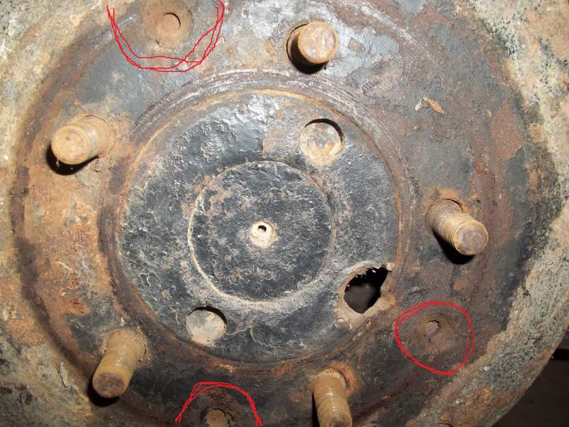

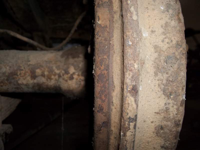

    Gustavo o problema é que eu já estou com as peças para reposição,mas a sua dica está anotada para uma futura manutenção.Voltando ao assunto como vocês :Gustavo,vavarusso e Dic3 deram a dica de usar um desengripante ou daquim e solopam em que parte eu devo usá-lo, ou por onde colocar ?As pancadas eu dou de dentro para fora e/ou de lado,pois pancada eu já dei com uma marreta e não soltou nada ?E por fim mando
    outras fotos e gostaria
    de saber para que servem estes furos que marquei em vermelho ?

    Manda desengripante em todos os lugares onde puder, mas principalmente nesse "miolo" central redondo de aprox 100mm de diametro.
    Basta voce ver na campana dianteira o tamanho do furo central e ja vai perceber onde a campana esta "presa". Ela esta presa na flange do "prato", da pra ver nas fotos que esta bem enferrujado nessa regiao.
    Umas pancadas pra soltar o "grosso" da ferrugem e facilitar a penetracao do desengripante ajuda bastante tambem.
